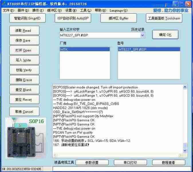

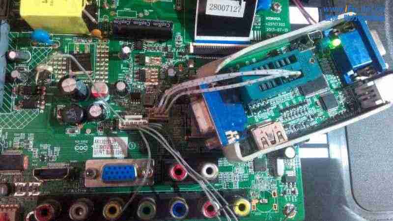

整机工作正常,参考了http://www.ifix.net.cn/thread-38976-1-1.html的方法~~不论从VGA接口还是板载的xs510接口均无读出数据,
从上述两个接口都可以输出打印数据

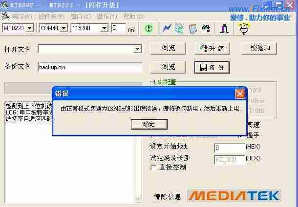

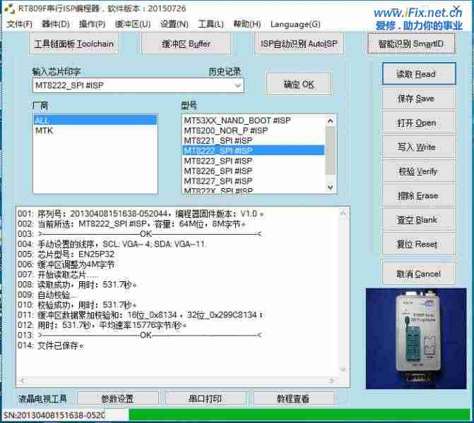

用自主软件和工具链面板里的mtk软件均无法读取,809f读取其它电视正常
上图

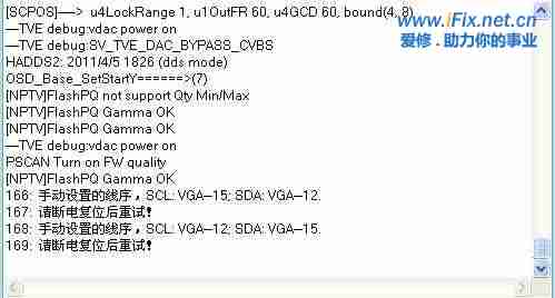

xs510接口也只能读出打印数据,
手动设置也无效

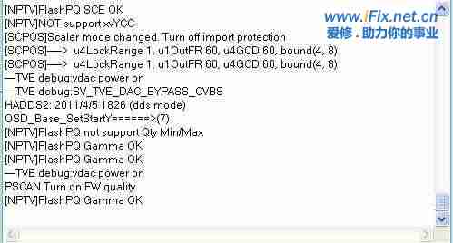

使用图中接口也只能输出打印数据,使用右边的另外4个接口也一样
工具链面板也是同样
请教,接下里还要如何操作?参考了论坛教程~~还是不行~

发表于: 2016-1-9 17:28:42
不知你的线是如何连接的呢?方便的话,说清楚点
发表于: 2016-1-9 17:55:11
MTK  芯片不如拆下  25的离线   又快又准!(注:MTK在线 就算联机了速度上也是龟速。)  如果是想在线,哪天我遇到 35017303的板子。我试试。关于MTK在线联机方法请参考
http://ifix.net.cn/thread-28557-1-1.html
 楼主| 发表于: 2016-1-9 19:15:26
1:通过VGA接头连接,可以出打印信息,在设置中更换过四种线序,在工具链面板中的mtk工具里都试过了,一样结果    2:连接主板xs510接口,使用跳线至809f的表面活动接口,也只能出打印信息,不能读取,同样试过更换线序,mtk工具,还是不能读取 已经碰见2台这样康佳都不能读取的机器了,另一台的40寸的
发表于: 2016-1-9 19:46:09
你是不是线接错了呀,看不清楚你是怎样接的线、
发表于: 2016-1-9 20:02:43
有25XXX的就直接拆下来读写吧,
发表于: 2016-1-9 21:50:56
我也遇到过几台MT27平台的康佳,也是不能读取。不论用何种方式都不能读取,不知道是不是我的电脑问题。操作肯定没有问题的。
 楼主| 发表于: 2016-1-10 09:13:14
线接错了,就没有打印信息了吧,再说了更换过多种接线端口和线序了~~
