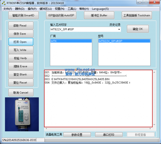

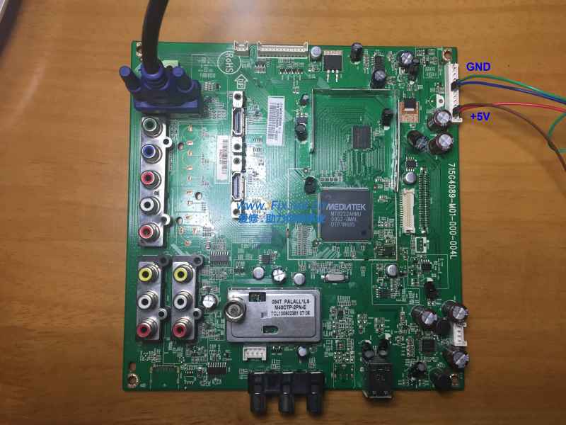

A、备份方法概要:手动设置VGA线序——>选择芯片型号——>读取——>保存

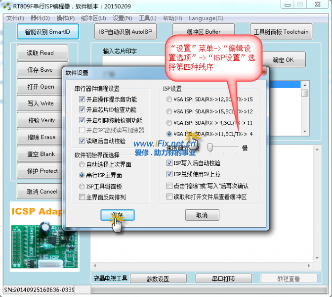

第一步:编程器的VGA ISP接口通过VGA线和板子正确连接并接好供电,打开软件到主界面,如下图所示,设置VGA线序:

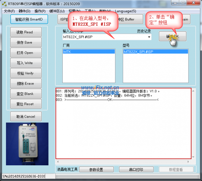

第二步:在软件主页面,“输入芯片印字”输入框中,输入型号:MT822X_SPI #ISP

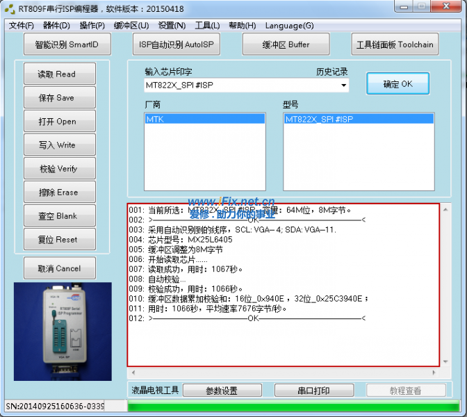

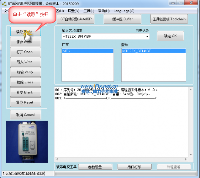

第三步:在软件主页面,单击“读取”按钮。

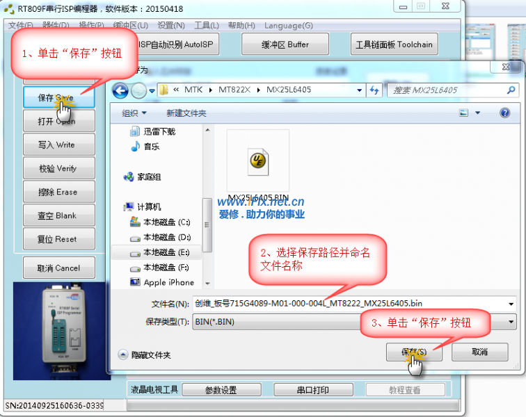

第四步:在读取完成以后,点击“保存”按钮,保存文件。填写文件名称时,文件名尽可能详细,包含厂商、板号、屏型号、主芯片型号、存储器型号,以便今后使用。

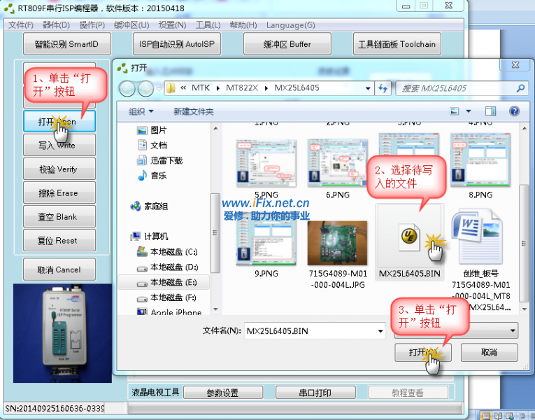

B烧录方法概要:手动设置VGA线序——>选择芯片型号——>打开文件——>写入
第一步:同上
第二步:同上
第三步:在软件主页面,单击“打开”按钮,选择要写入的文件。

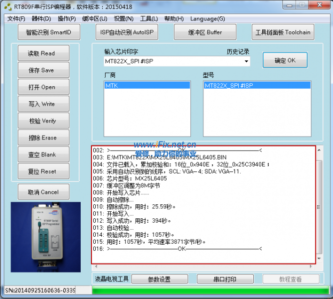

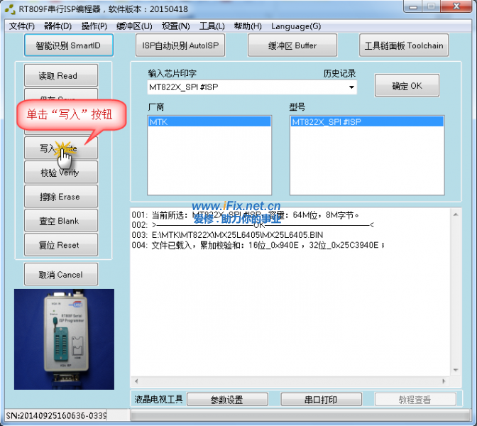

第四步:在软件主页面,单击“写入”按钮,显示如图字样,写入完成。
