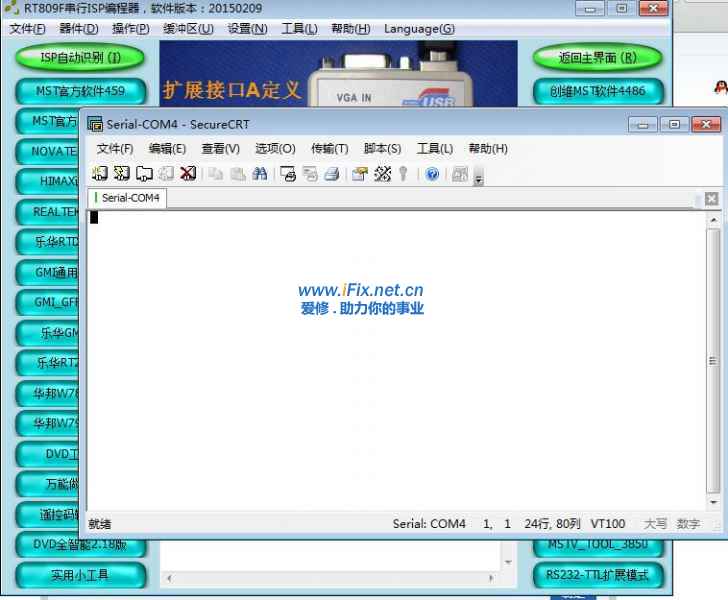

我拿了三块正常液晶主板通电测试,使用809F串口打印功能和secureCRT打印,都无法输出打印信息,请问下是怎么回事,我的电脑是W7 64系统
 楼主| 发表于: 2015-6-2 16:07:10
通过VGA链接的,但是我无论怎样搞都看不到打印信息

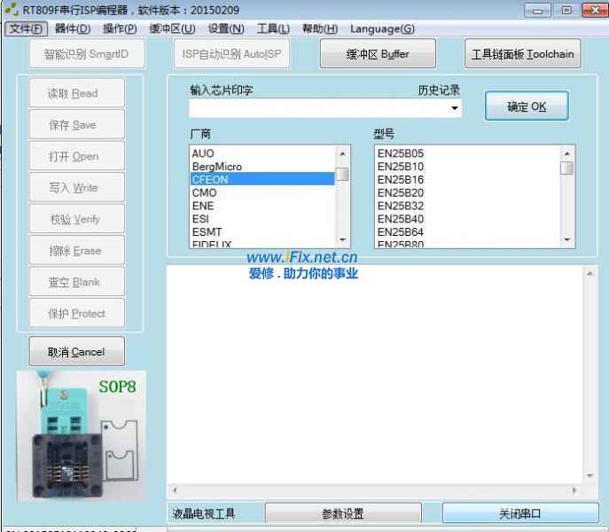

其实我也犯这个错误了。 我感觉是软件界面设置不合理。应当把打印功能设置为独立的一个区域,跟周边区分开。第一次接触还以为那个设置是整体软件的设置界面呢。 建议把这两个按钮完全设置到一起,周边圈起来。  发表于 2015-6-2 20:46

老大,我想咨询下“设置”里面的“串口自检功能”,在我刚插上USB的几秒内,测试串口都是OK的,几秒后就一直检测失败;然后重新插USB串口检测又会重复此现象,请问是不是我的809F坏了啊,才从淘宝买了3天时间。。。
另外你说的这个线序教程我看了的,改了各种线序都不行
(急!!)
USB线你插那了?  发表于 2015-6-3 22:40
发表于: 2015-6-6 09:21:11
青霄 发表于 2015-6-3 00:58
老大,我想咨询下“设置”里面的“串口自检功能”,在我刚插上USB的几秒内,测试串口都是OK的,几秒后就一 ...
串口自检需要从VGA口短路RX/TX,还要设置线序。是否是这样测试的?
