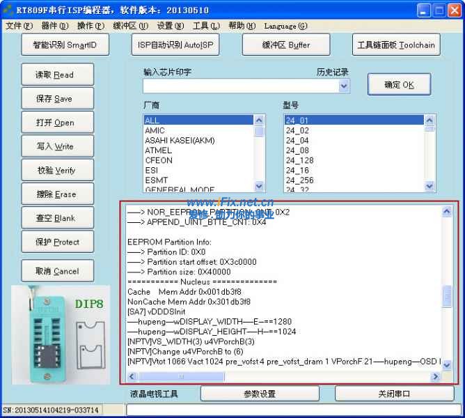

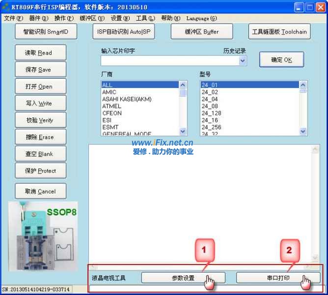

第一步:编程器的VGA ISP接口通过VGA线和板子正确连接,打开软件到主界面,点击图示按钮:

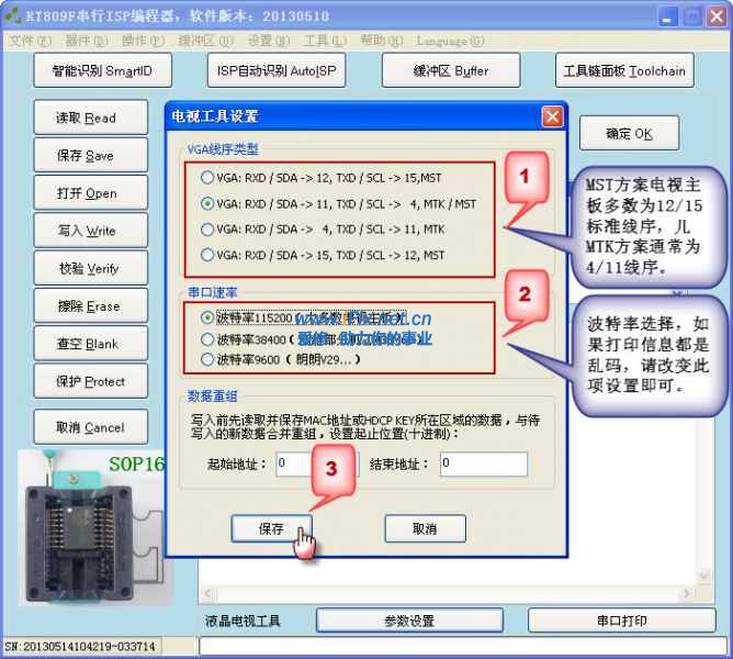

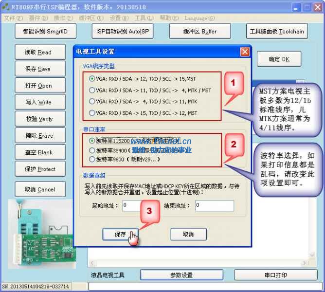

第二步:参考图示说明,设置VGA线序类型和串口速率,然后保存:

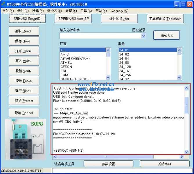

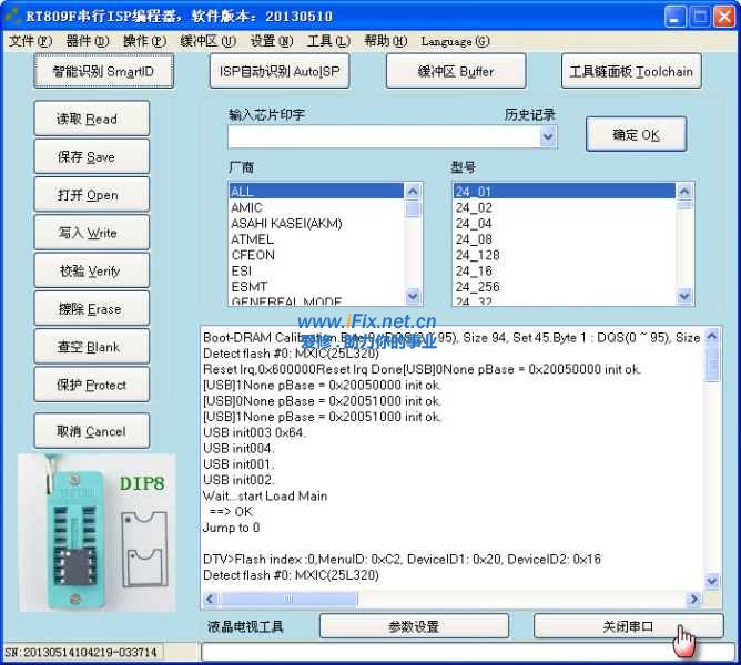

第三步:点击界面右下角的“串口打印”,给板卡上电,即可看到电视主板发出来的信息:

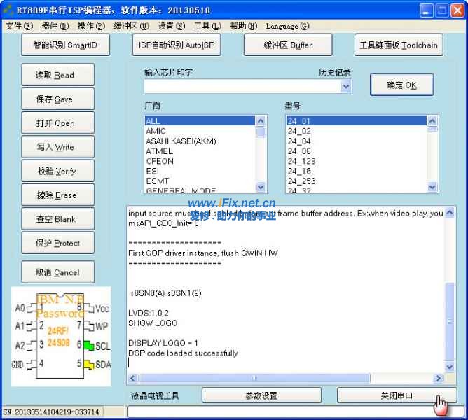

第四步:信息显示完成以后,要进行其他操作,请先点击“关闭串口”:
