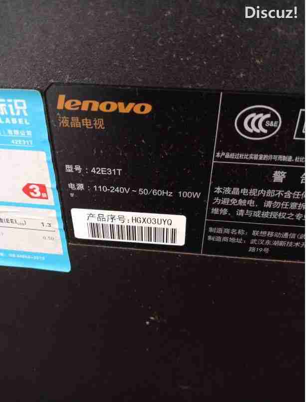

联想42E31T红灯不开机
发表于: 2020-3-17 19:24:11
这个机子的供电电压都正常,CPU也有温度,主板有开电源的信号,背光ENA无电压,PWM有5V,但还是黑屏。用809F看打印信息显示:2020-3-17, 19:6:55 COM4, BaudRate:115200 bps, RXD: VGA-> 4,TXD: VGA->11, Printed by RT809F:

请大师们帮看看这个是什么意思?
发表于: 2020-3-18 09:38:14
先刷引导看看,只显示DDR自检正常。
 楼主| 发表于: 2020-3-21 18:32:26
技术支持008 2020-3-18 09:38
先刷引导看看,只显示DDR自检正常。
请问有软件吗?
 楼主| 发表于: 2020-3-21 19:39:53
毛永祥 2020-3-21 18:32
请问有软件吗?
换了个39寸的板子修好了。
