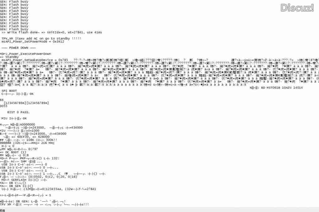

打印信息部分显示乱码是何意?
发表于: 2019-9-29 21:01:41
发表于: 2019-9-30 10:14:48
检查地线是否接好、波特率是否调对。
如果一段是好的,跑着跑着就乱了,请断开重连。
