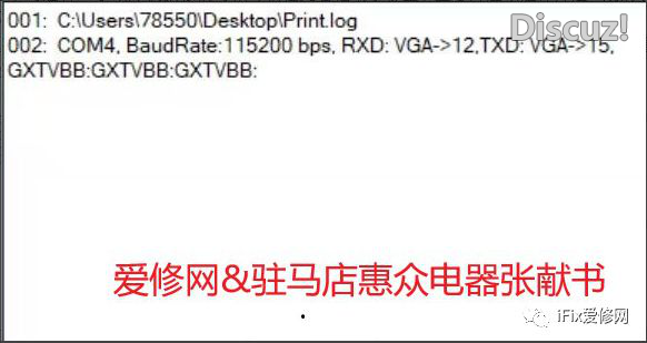

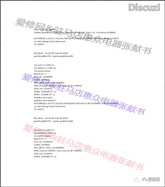

通电之前测了几个主要的供电点没有短路,连接爱修网的RT809H通电看有没有打印信息,有打印心中暗喜:

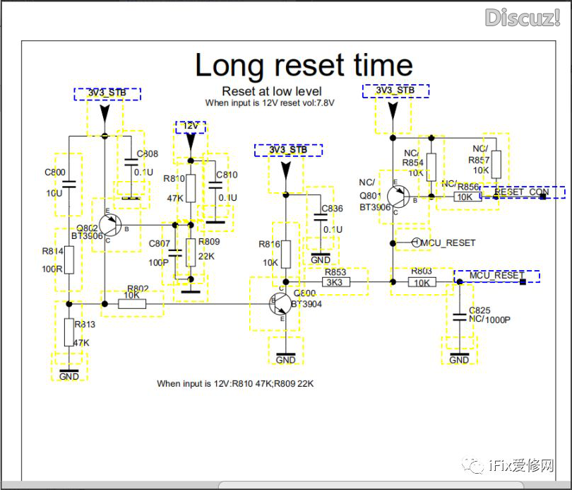

从打印信息看应该是主芯片没有工作,但是这个板子修过很多块都是U800坏引起的,也是本着先易后难的原则,换了一个U800,写入备份,再装回看打印信息,结果和上面的一样。测量复位发现只有2.5v,明显不对,找到后仔细观察复位电路,被动过,R814电阻被去掉了。于是找图纸看看多大的,图纸标注为100Ω,R813、R816、R853、R803,几个阻值都和图纸的不一样,因为我的基础比较差,所以都按图纸上的换了,换后复位3.3v正常了,但是仍然没有打印信息。
接下来开始检查各路供电及其对地压降、复位和时钟,未发现明显异常的地方,于是换主芯片,这就让我开始了苦逼的换芯之路,连换3片都没有打印,第4片打印信息出来了:
老师指导说数据总线正常,地址总线的问题,这样的指导让我省了很多的测量工作,这个芯片架构的DDR1在芯片的顶部两片DDR。经测量发现R669、R671压降明显不对,拆卸DDR测量还是这两个地方不对,仍然是CPU 的问题,最后换了一片,打印信息正常了,图像也出来了。
