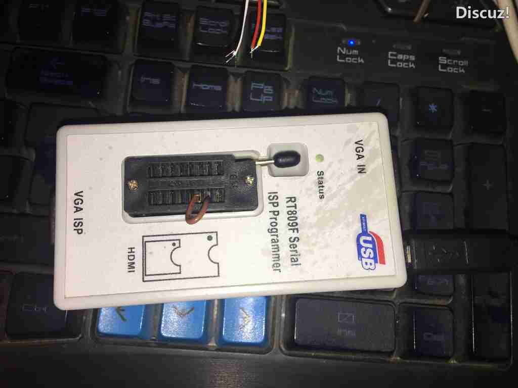

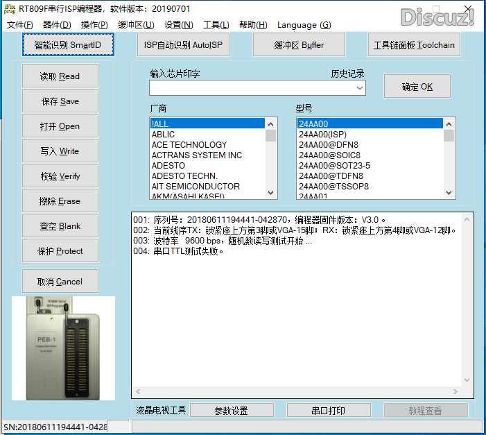

RT809F串口自检失败求大神解答

1.看外观,使用时间较长了,不排除锁紧座接触不良的可能。可以点上方的淘宝直营店购买锁紧座自行更换验证。
2.从VGA ISP口短接12.15,看是否可以自检;
3.若12.15失效,请短接4.11,然后点软件上的参数设置,VGA线序选择,4和11的二者之一都可以。

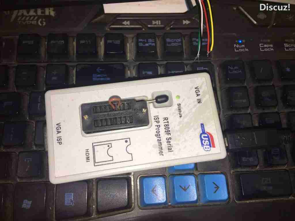

 楼主| 发表于: 2019-9-1 18:07:12
技术支持007 2019-8-29 09:16
1.看外观,使用时间较长了,不排除锁紧座接触不良的可能。可以点上方的淘宝直营店购买锁紧座自行更换验证。 ...
刚返修回来的机器 vga 4脚11脚短接测试正常
