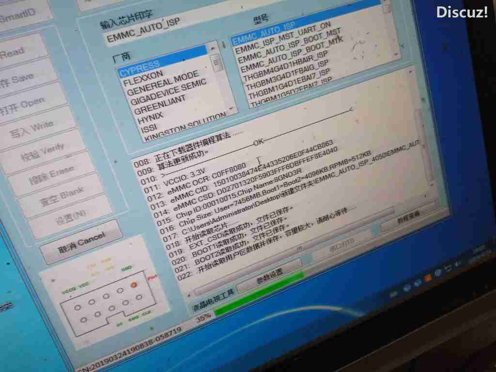

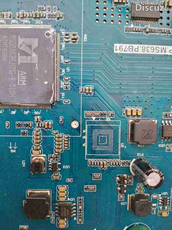

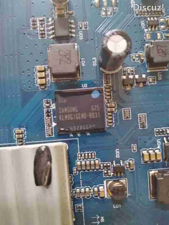

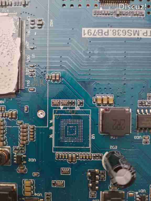

这几天生意清淡没事做正好809H到货看了师傅们的教程也想试一下,手上有几张好板第一次不敢用品牌试所以找了一张组装机板,首先把emmc给拆了下来对照教程找到了clk  cmb   d0又买了个TF卡重新给emmc植珠焊在TF转接卡上用809读出了引导和主程序分享给大家  程序太大不能上转发群里了

怎么通过看板点位确定飞线位置?
