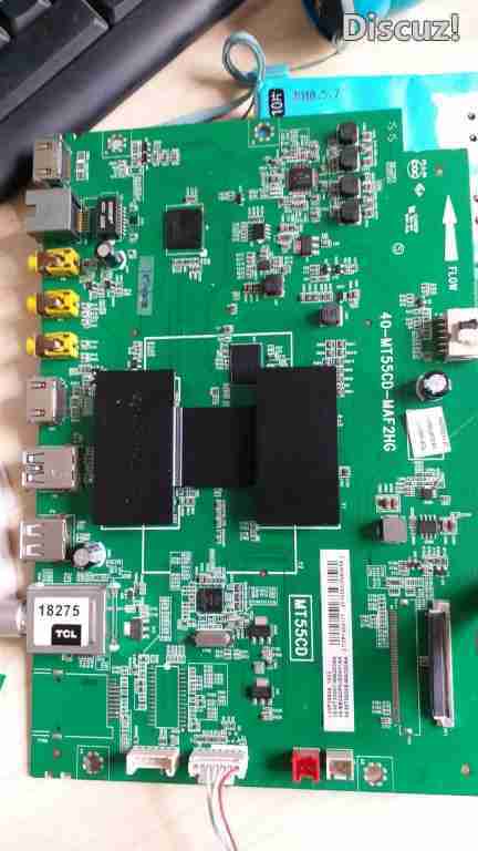

求教l55f2890a更换emmc怎么刷机
发表于: 2019-4-22 20:37:23
该机器卡logo,以前出现过2次刷机解决,看不了3个月又是同样故障,看网上说emmc坏,更换后怎么刷引导
发表于: 2019-4-22 23:38:20
THank you for your post.
发表于: 2019-4-25 19:18:20
先升级,正常后挂线备份EMMC数据,换新EMMC,重新烧写备份的EMMC,最好再升级一次。
