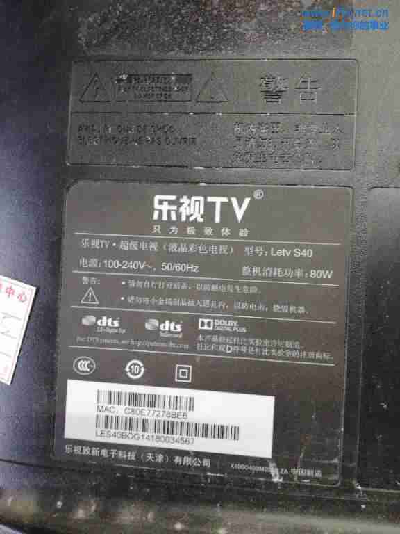

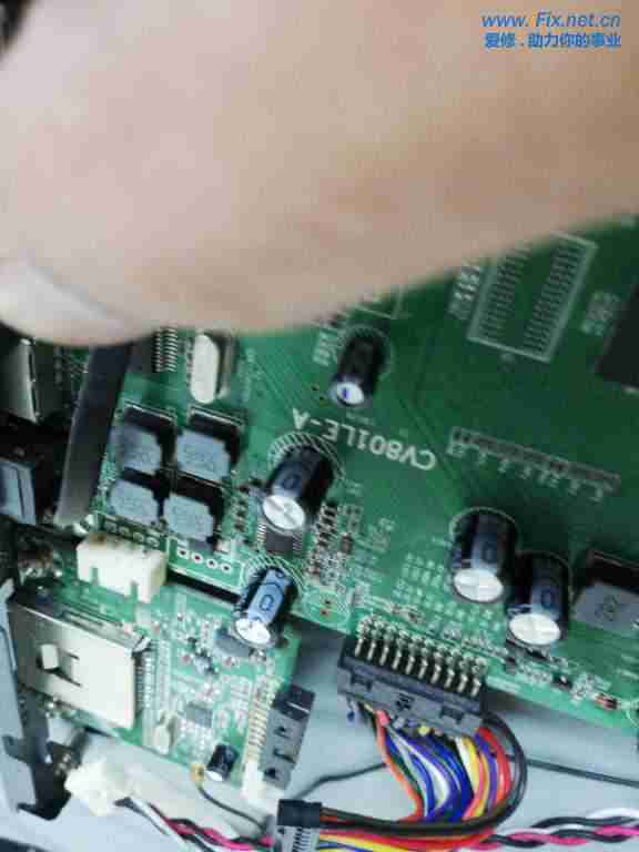

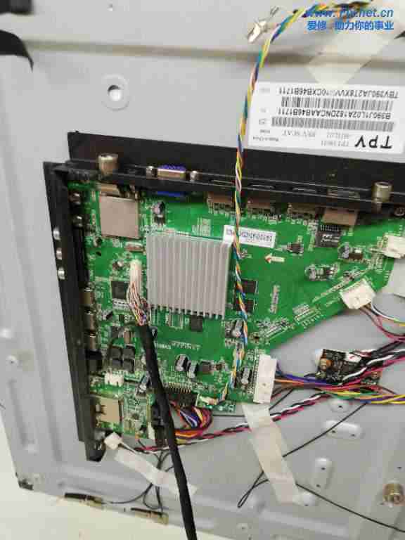

各位师傅,我有一台乐视破屏了,现代换一个友达屏,但是装上变化倒装,请问各位大师傅在工厂模式里如何调整

这个需要刷程序,这机程序有分奇美屏和AU屏的刷错是这样的,你换了AU屏只能刷程序解决。
