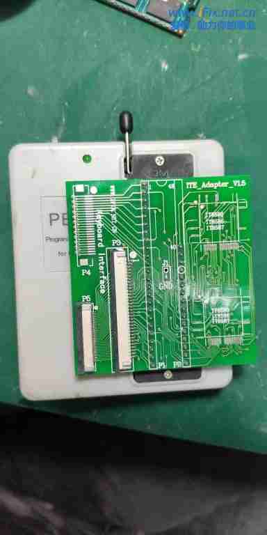

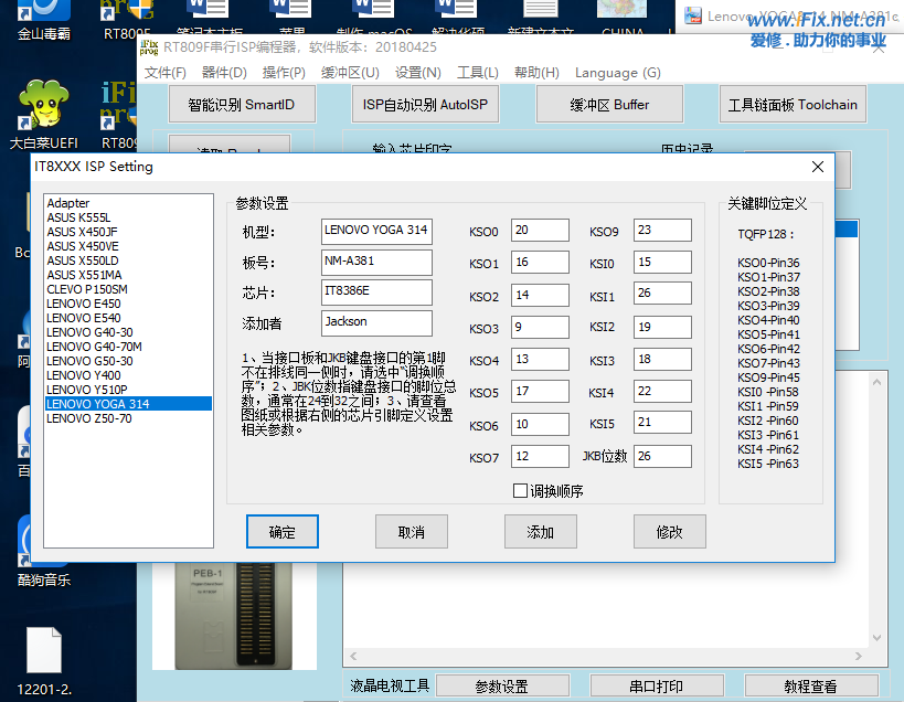

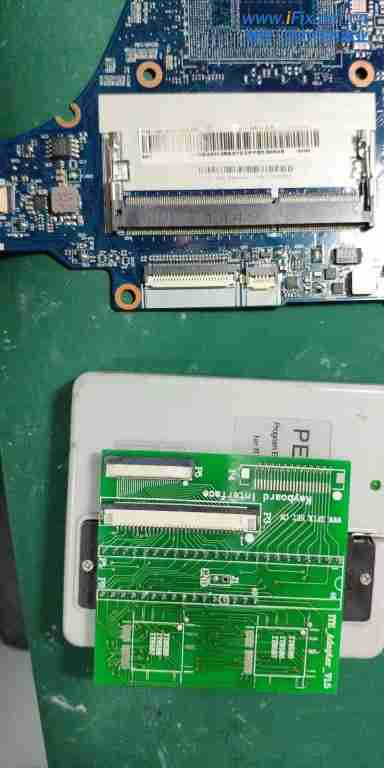

如题,RT809F+PEB-1怎么刷写 lenovo IT8386E-192 EC?按照图片中所提到的,可以在线刷写,问题是PEB-1 所配给的排线接口 有3种,但是实际配的只有两个接口 ,都不适合yoga 3 14的键盘接口
能说一下如何刷写吗?

大那个接口怎么不合适?你的意思是一边24脚另一边32脚? 你用24Pin的线就行了

排线间距不一样,主板上的是0.8mm, PEB-1转换板上的是1.0mm,只有那个没有安装的才是0.8mm

我也是找不到那个接口的排线,有一次为了写一个it8986e一条条线焊上去
