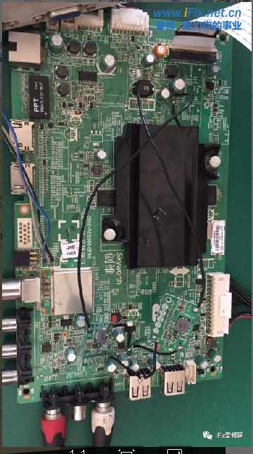

拆下主板单独维修,顺带把散热片拆下来,主芯片为MSD6A818VBQ-X1,来个整板图:
此板是单12V供电,采用NOR+EMMC架构。先给板子接上电,通电测得板上各组电压,发现有两组DC-DC无输出,其他电压正常,再测它们的对地阻值,也没发现有短路点。回头找那两组没电压的原因,突然看到板子有点不对头。

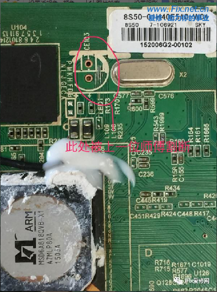

细看之下,转修机,EMMC好像被动过,上面的字也模糊不清,用手擦了下,谁知道这一擦,把EMMC给擦下来了,还真动过!也不知道它是不是好的,重新给EMMC植好锡,用离线座读了下,发现读不出来。
编程器提示有错误,以为没放好,怕接触不良,就使劲按着座子,用4bit和1bit读也是这提示,看来EMMC是牺牲了。原型号为东芝THGBMAG6A2JBAIR,找了块THGBMSG6A2JBAIR换上去。

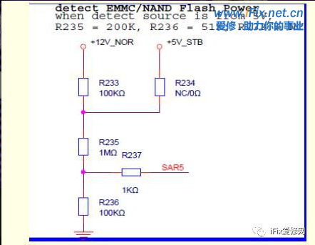

看到这个打印时,突然觉得有点熟悉,翻了下以前做的笔记,对的,是iFix团队的罗老师讲过这种打印,说是EMMC选择电路问题。可哪里是选择电路呢,没图纸,求助罗老师找了份图纸,对着图纸找。
这一找又找出问题来了,R233 R234 R235这三个电阻全没了!我也是醉了,为什么上一位师傅要把这几个电阻弄没了,还把EMMC附近线路板给划断?还原电路吧,可R235这个电阻不好找,跟罗老师说明情况后,说此R237处正常电压是1.0V,不好找电阻就直接从内核1.2V处飞一根线过来。听老师的,飞线,找1.2V,修到这里,突然想起了一个问题,一开始测板子上各组电压时,有5V 3.3V 1.5V ,唯独没有1.2V,对着图纸找了下内核供电,刚好是那两组没有输出电压的DC-DC芯片处。

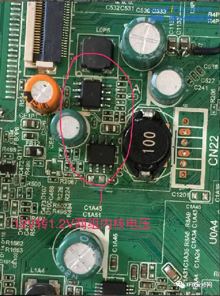

装好机估计放了不到20分钟,发现指示灯变成红色了,待机了?可按遥控和按键都没用,死机了?!拆壳,发现有一个1.2V掉电了,是个AOZ1036芯片,从旧板子上找了个一样的换上去,有1.2V输出了,机子又能开机了,可放热后又死机了,量那个电压,这会2个1.2V电压都没有,关电再开,1.2V还是没有,两个1.2V同时没有!不知道是不是热机出现这问题,就关机冷却一会,发现又能正常开机了,那2个1.2V电压又有了。这期间留意到,有时候只掉1036芯片那个1.2伏电压,另外一个1.2伏还有。总之这2个1.2伏电压时有时无。

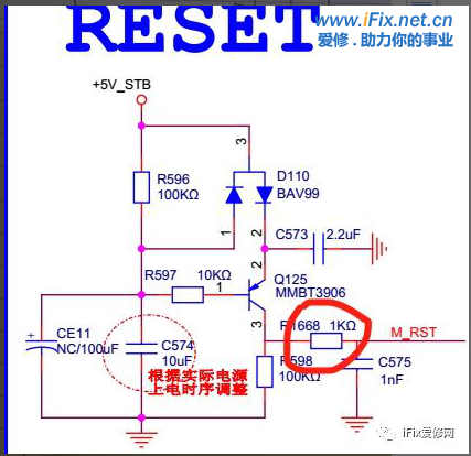

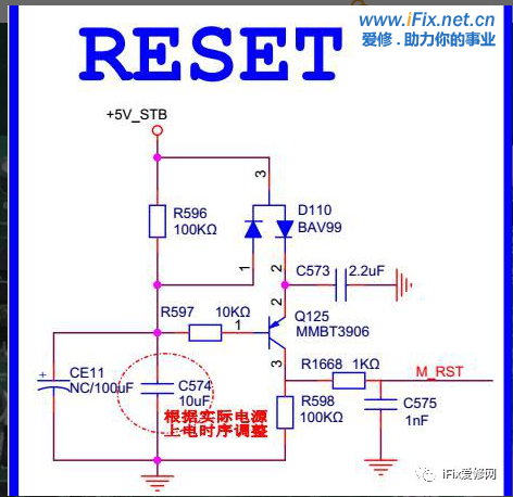

看图找复位电路:
测Q125 E极有4.7V,B极4.9V,C极1.5V,在路测量Q125没测出问题,难道是热机后性能不良?管它呢,换了再说,再开机,又正常了,这回试机半小时都没死机,以为好了。可还是不放心,也想不通,为什么两组内核供电时有时无,复位又不正常,这板子到底是复位问题引起还是那2个内核电压不对引起不开机呢。

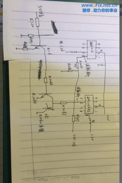

这是图纸上的两组内核供电,可板子上装的芯片只有1036对得上,另外一个板子上装的是3015,外围元件也跟图纸上有点区别,百度查3015第8脚是使能脚,跑线路发现1035的第5脚使能脚和3015的第8脚是相通的,无1.2V时测得它们的使能脚为1.0V,老师说太低了,查ON/OFF这个信号这一路,按照老师说的去做,顺着这一路跑线路,发现是待机3.3V经过一个电阻得来,板子上位号为R3P7,图纸上是没有的。
照着板试着画了这部分的图,没找出哪个件有问题,试着把Q1064取掉,1.2V有了,此时测得使能脚有3.29V,能开机了,反复开关机,1.2V都没问题,接着试机,这回1个小时左右没死机了,哈哈,这回应该找到问题了,把喜讯告诉老师,得出一个结论——复位不稳必是内核有问题,之前在群里听老师说过这句话,可惜我给忘 了,今天真正让我见识到了!

啊......要抓狂了。怎么办,折腾了这久,现在彻底没招了,只好再次咨询罗老师了,把前前后后情况一说,问我复位呢,正常不?一拍脑袋,怎么把复位给忘了,赶紧测复位,1.5V!吃惊,又绕回开始那会。
关机,冷却会板子再开,监测复位电压,开始正常,热机后,问题显出来了,复位端从零点几伏慢慢往上升,当升到1.5V时死机了,跑线路发现复位端是直接到主芯片底部,看图也是直接送到主芯片里,罗老师说,好办,让我先搞清楚,这个电压是从主芯片处漏过来的还是三极管那边过来的,断开R1688就清楚了。
绕了那么久,这回清楚了,电阻右端有慢慢上升的电压,左边正常,主芯片漏电了!要么换主芯片要么把复位端接地。这情况当然是接地了。接着拷机,让人心情愉快的是,这回再也没死机,无论中途怎么遥控开关机都没问题。板子修到这,算是修好了,可我不太肯定这板到底是哪个问题,还是两个都有问题,就在网上买了两个型号的DC芯片,打算全部换下,看看到底是不是芯片性能不良。三天后配件回来了,把小板拆下来,装上两个小芯片试机,悲催的结果,热机死机,无屏供电,无背光开启信号,但这回指示灯是开机的绿色,关电再开,红色指示灯,2个内核电压没有,使能脚有1.45V。折腾来折腾去,没办法,机主又催机,最后还是用小板替代了2个DC芯片,连续再拷机一天一夜,中途随便怎么玩都没问题。
