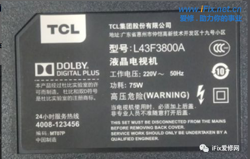

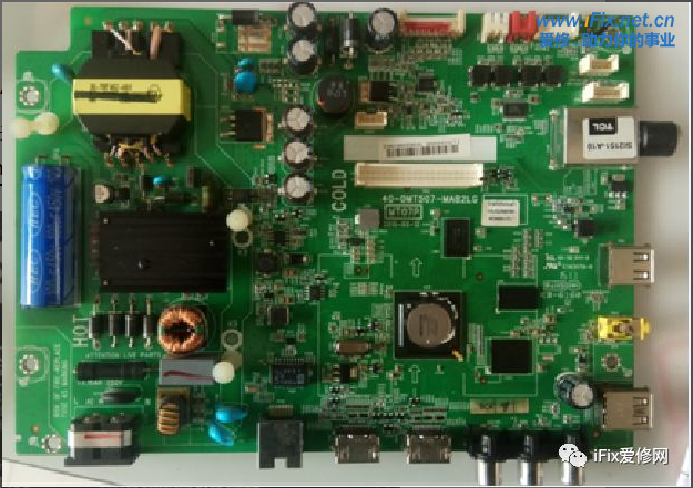

生意正忙,又来活了,一台TCL L43F3800A--MT07P机芯电视。
故障现象:指示灯亮,二次不开机,测量电源板电压输出正常,判断故障部位在主板。
这机芯刚开始时还不会修,但最近学习的多了,修的也多了,已是轻车熟路,开盖测主板各路DC供电和LDO供电均正常,此机存储器型号为东芝5D1K,坏EMMC已是通病,开始信心满满的干 EMMC,以前有备份,直接拿一片EMMC离线写入。
上机、试机,然后傻眼!上电指示灯常亮,无闪烁动作,说明板子工作不正常,难道芯片或焊接有问题?  再来一次,又拿一块芯片写入装机,故障不变,完犊子了,判断失误,看来不能凭经验维修了。
看下打印吧,本机的TX RX在USB接口那里,照片忘拍了,焊转接线,连到809F,(F看打印爽)

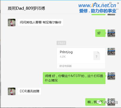

难道是主控问题?这打印和以前别的机芯好像不太一样,还是不太懂,那就再来一板斧,直接把主控干了,不行再说。
结果是必然的,还是不行,这么简单也用不着发贴了!
看来是该使出终极大招的时候了。。。
这就是我的大招,嘿嘿!

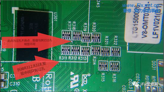

罗师傅明确指出DDR通讯故障,那还等啥,测,测,测,几个排阻测对地阻值......突然发现一组不正常,心中窃喜,有戏,每个排阻对地都是380,只有一个是670(二极管档,数字万用表)。

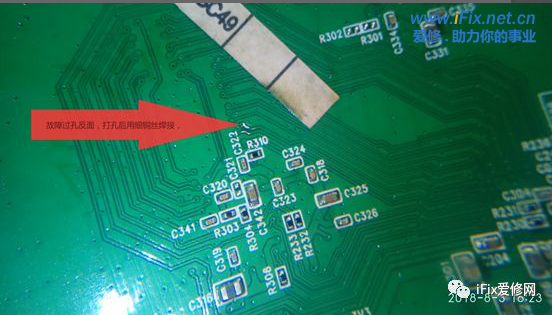

断开排阻,找出不正常的一端,风枪拆排阻后发现异常排阻脚阻值变为410,已接近正常,说明过孔故障可能性非常大,测过孔正面到反面有明显阻值,看来问题已找到,用0.25MM钻头,把过孔打了一个透,钻头也成功的留在过孔里。
拔出牺牲的钻头,找个细铜丝穿过焊好。
试机,指示灯亮下变暗,遥控可二次开机,打印明显变的有点正常的感觉!(因为英文只认识几个单词)。

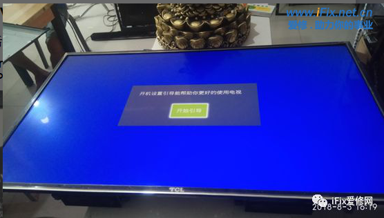

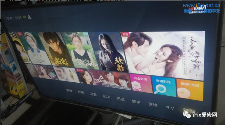

装机,图像完美出现,联网升级,装机OK!
芯片换了一大堆,结果是过孔坏了,晕菜!
总结:弯路走多了,近路就会越来越多!
