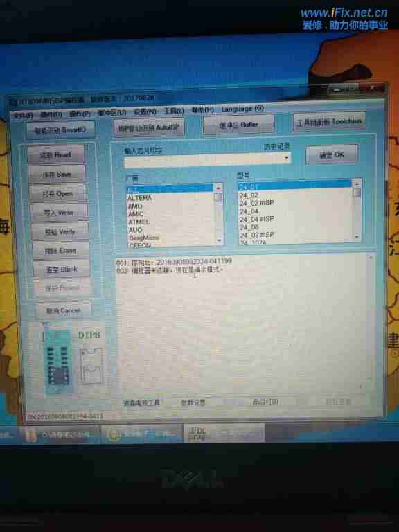

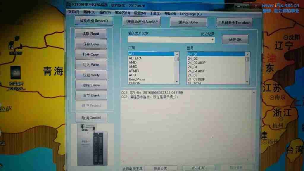

我的台式电脑换笔记本了,编程器无法连接,001:  序列号:20160908082324-041199002:  编程器未连接,现在是演示模式。

应该是驱动没有装好吧。

笔记本不兼容吧 ,换台试试看 编程器有没有问题。笔记本用老版本的系统  不要用新系统 以前的XP  的  和WEI  7 都好用...

没显示固件版本。在换回以前那台联机看。可以联机就是笔记本电脑系统等问题。如果也不能联机了。说明编程器坏了。我有一台也是这样 出序列号 不显示固件版本。是809f的程序丢失了。用维修部好的那台编程器的存储器换过来就好了。可以是读好那台809f的数据读不出。现在寄广东修了。

首先谢谢大家热情回复,已经弄好了,下载了个驱动人生,重新安装驱动程序就行了
