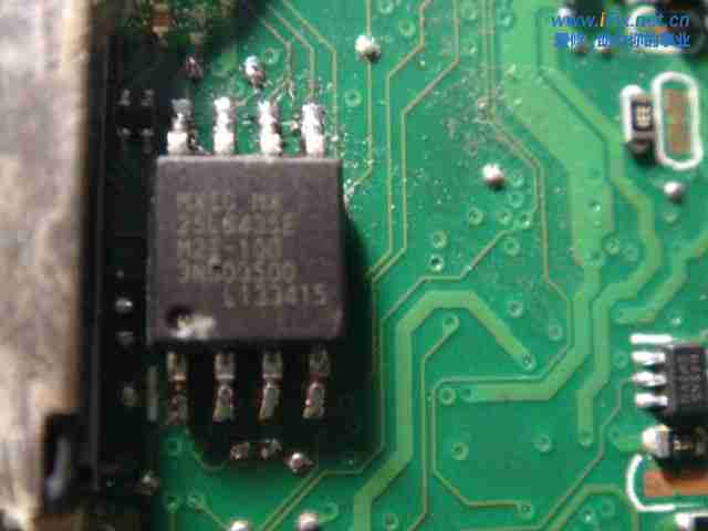

燒錄器 : RF809F
IC : MX 25L6435E
智能識別 : 找不到 單獨找也沒有
還是 智能識別 找的不同型號的都可共
請問用哪個來燒哪位大大燒過請幫忙解惑 -- 感謝
MX25L6435E
MX25L6435E
发表于: 2018-6-26 09:17:59
MX25L6435EZNI是64M-bit串行存取闪存记忆体,当中MX是生产商Macronix的标志,25代表串行闪存糸列,L是3V供电,6435E是64Mb标准型,ZN是6mm x 5mm 8-WSON封装,I是温度范围在-40至85度摄氏之间。
按照25L64写一下试试

发表于: 2018-6-28 17:25:55
选一个8M差不多同型号的读就行了吧
发表于: 2018-6-29 23:13:12
拆下来离线读取数据就可以了,点自动识别 不管型号  识别到就可以读写数据  。809F的驱动用最新版本的 都可以支持了...
