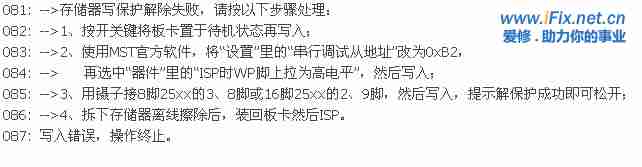

请教师傅这个怎么解除保护啊?现在无法写入。074:  D:\360安全浏览器下载\长虹维修\LED49C1000H程序\LED49C1000N-TP.MS881.PC701-C490F13-E2-L(G1)_GD5F1GQ4UA.BIN
075:  文件已载入,累加校验和:16位_0x4DFF ,32位_0xB6034DFF ;
076:  VGA wire mode: SCL: VGA--15; SDA: VGA--12.
077:  MST主芯片ID: 0x0000。
078:  SPI闪存型号:GD5F1GQ4UB状态寄存器值: 0xFF。
079:  开始写入芯片......
080:  自动擦除...
081:  -->存储器写保护解除失败,请按以下步骤处理:
082:  -->1、按开关键将板卡置于待机状态再写入;
083:  -->2、使用MST官方软件,将“设置”里的“串行调试从地址”改为0xB2,
084:  -->      再选中“器件”里的“ISP时WP脚上拉为高电平”,然后写入;
085:  -->3、用镊子接8脚25xx的3、8脚或16脚25xx的2、9脚,然后写入,提示解保护成功即可松开;
086:  -->4、拆下存储器离线擦除后,装回板卡然后ISP。
087:  写入错误,操作终止。
发表于: 2018-6-21 14:07:14
不是叫你按081-086处理。
 楼主| 发表于: 2018-6-21 14:47:56
kkmm 发表于 2018-6-21 14:07
不是叫你按081-086处理。
官方软件连不上机,短接3,8无效
发表于: 2018-6-21 15:11:44
这个是spi nand,不是25系列spi  flash.不是一回事,所以操作不能这样做。
建议取下来焊接在25的座子上,注意底部绝缘,然后输型号后再进行读写。
 楼主| 发表于: 2018-6-21 20:44:23
建议取下来焊接在25的座子上 ...
谢谢师傅的指导,OK了。
