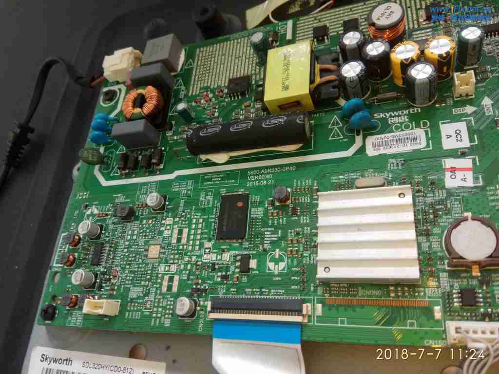

 楼主| 发表于: 2018-7-7 11:32:24
ahsztiancl 发表于 2018-6-17 13:50
自检 退出就好 了。没有VGA口  就只能用飞线读取数据了。你的机器是用的那种存储器 ,有25 系列的  NAND    ...
师傅。是这种主板。这种主板用TR809F怎么连接。我是新手多多赐教
发表于: 2018-7-9 12:04:09
这种是NAND  闪存数据 ,要拆下来离线读写数据的 。一般用U盘升级就可以了,不好拆哦
