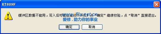

华硕vh196D-A 屏号LM190WX1的,采用智能识别模式,提示用isp模式读取,点取消,然后保存,擦除,打开(保存的文件),写入,提示缓冲区数据为空,晕了,现在写进去,显示器也点不亮了,有谁能提供好的程序给我啊?谢谢!

此机MCU为RTD2120,如果读取时是空的,软件会弹出如下提示的,既然没有提示,保存后的文件载入缓冲区怎会为空?请检查自己的操作步骤。
还没读取呢,你就保存保存后的当然是空的了
发表于: 2013-11-9 21:39:12
可能是还未读取完成,你就点取消,,然后保存,当然是空的了。
