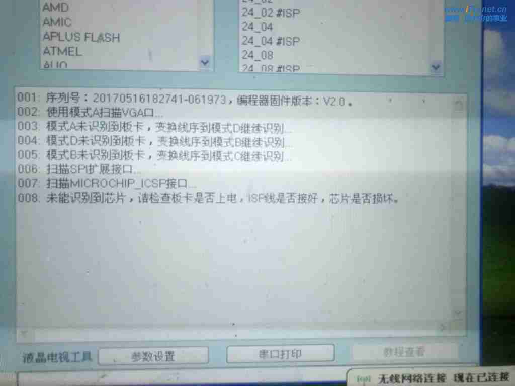

    去年5月买的RT809F 编程器,现在读取和写入都不能工作,显示不能识别芯片;用正常的电视机、更换VGA接线、软件升级都一样 。请教一下,这种问题需要送修吗?送到哪里 ?

从你描述来看  你是想通过VGA在线读写程序是吧?
然而你不提供机器信息,只能猜测着回复你。
对于RT809F而言,能够在线VGA读写的,普通机的25芯片,ISP自动识别 能链接的主要是mst方案,剩下的方案使用厂家软件进行读写;
如果是网络机,那么就只能写引导文件,能否备份引导文件取决于厂家的工具是否支持。

      我就是拿来读写电视机程序,现在怎么操作都不能识别电视机芯片,跟没有接VGA线一样;
      以前很好用 ,编程器不能工作是可以肯定的,就是不知道怎么处理。
