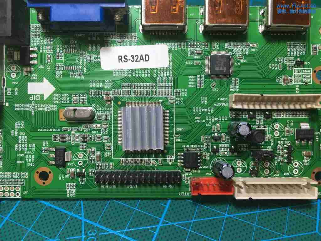

连接编程器打印信息如下
Macaw12: BD_MST031B_10AL0_11523
SPI BOOT
Console Initial OK
BIST_0 error.
76
0076
MIU Initial OK
看到是BIST_0   错误
这个应该是内存错误吧
但这个机子只有写程序的25q32再没有其它的存储器了吧
发表于: 2018-5-13 21:26:25
换主芯片 试试
 楼主| 发表于: 2018-5-14 17:05:04
等买个芯片试一下,谢谢大家的解答
发表于: 2018-5-14 20:57:05
先写个数据试一试,焊接一下主芯片看看能开机不,如果等到芯片冷就不能开机一般是主芯片坏。
发表于: 2018-5-15 16:35:17
看打印信息应该是通讯故障,一般是过孔或走线断路,排阻不良等。
发表于: 2018-5-15 20:29:56
先软后硬,找一个固件,刷一下试一试再进行下一步
发表于: 2018-5-16 17:10:11
哪有这么多芯片 坏,还是仔细点
发表于: 2018-6-28 08:58:46
检查供电电压,供电不正常也会出现上述打印信息。
发表于: 2019-5-21 08:15:59
这个DDR在主芯片里,内置DDR。先检查主芯片供电,复位是否正常,如果正常就更换主芯片。
