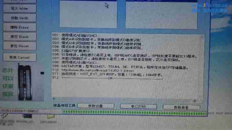

康佳55X1800A机器打印信息。有时候有。有时候无。有打印的时候也只有5行。是引导丟失的现象。6A918平台的。ISP可以自动识别到主芯片。有信息的时候芯片有温度。没有打印信息的时候一点温度都没有,也写过引导。不知道方法对不对。EMMC也换了。主控IC也换了还是没有打印信息。请知道的朋友。指导一下维修思路。现在都不知道
怎么下手了。测试各点电压都正常。不胜感谢

晶振 和复位电路检查了没有?你的板子 有时能工作  有是不能工作,不好修啊。

串口关也不行,得进总线打开串口

809H带的康佳MST的烧录工具可以用么。就接康佳主板RX。TX的接口可以烧写BOOT么。我试了一直不连机。不知道怎么回事

你知道怎么打开么。朋友指导一下
