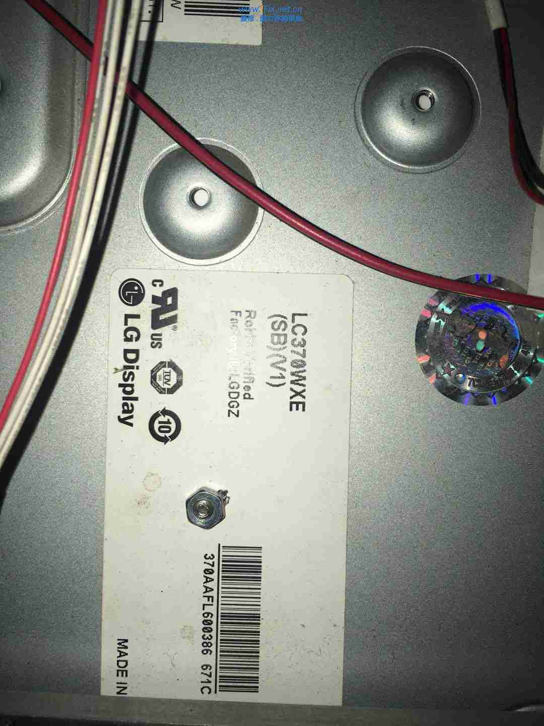

今天接到一个电视TCL C37E320B,用户说晚上关机,早晨开不了机了,5大电压一测没问题,确定数据问题,用809H编程器.VGA连接电视,检测不到存储块,没办法.就用老铁把24C64焊下来了,用弹跳做连接809H,网上下载的数据写,装回去,开机,屏幕左下角显示红字闪烁,好像是进工厂模式了,能开机了,又用809H连接电视,检测出来25Q32,网上下载数据写入,写完开不了机了,又在网上下载数据写入,又开机了,还是左下角闪红字像是工厂模式,进工厂模式网上说可以用遥控器对比胡+什么数字可以调试,现在遥控器没有,怀疑我写错存储块了,求师傅们指点。
