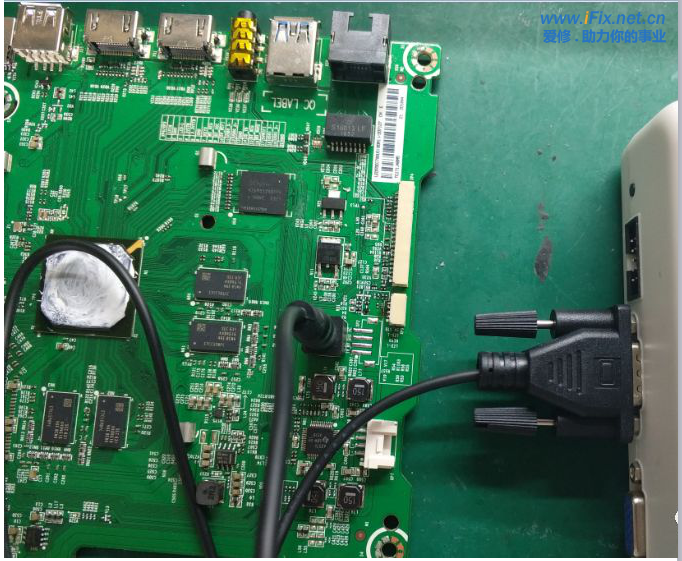

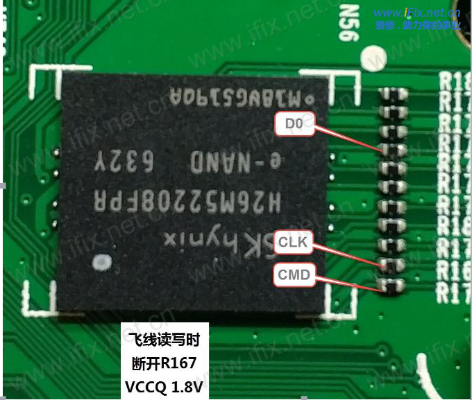

海信6935板MSD6A826和MSD6A828都有用到,软件是一样的,高安加密算法绑定主芯片唯一ID,DDR为512MX2+512MX2=2G,EMMC采用海力士16G,型号为H26M52208FPR。
串口位置在XS8,爱修网店有VGA转3.5的头,线序为第一线序,也可以直接焊接在XP2上的RX、TX、GND连接串口。
量产软件样板以LED55EC780UC(BOM1)来制作的,点位图如下:
写入方法参照前文,这里不再赘述。
厂家提供的U盘升级包为TargetHis文件夹,将文件夹放入U盘根目录,开机瞬间不同按音量减,会自动进入升级界面。
也可以用超级终端SecureCRT,开机瞬间不停按电脑回车键,进入控制台下输入命令“cu”升级。
