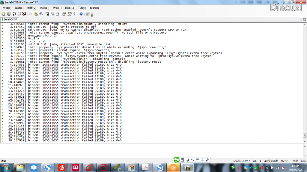

请问飞利浦55PUF6401/T3串口打印信息提示什么不良

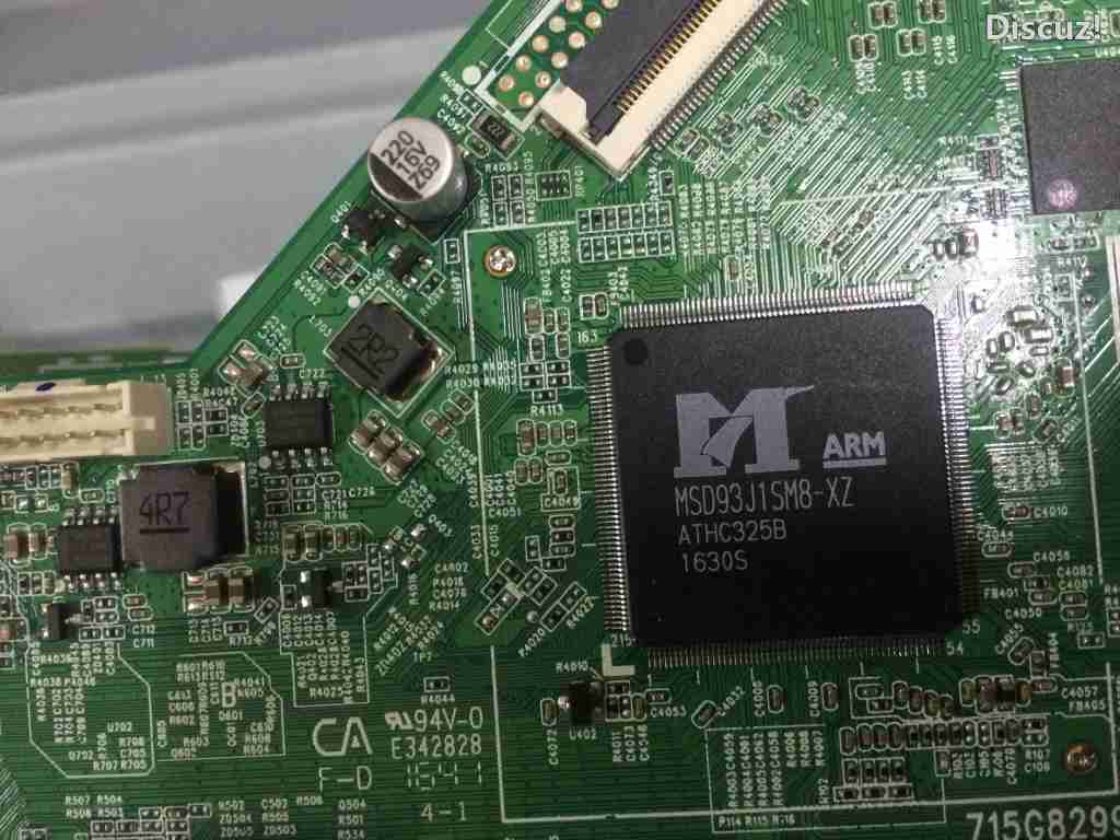

55PUF6401/T3

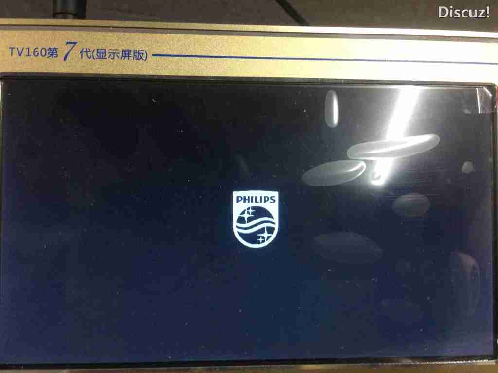

主板板号715G8299,电视画面卡在飞利浦LOGO

 楼主| 发表于: 2018-4-26 16:01:30
这板子修好了,U盘升级软体就可以了,这板子现在修得很熟悉,修好过60片。
