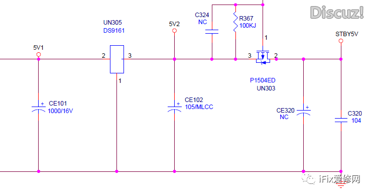

接修TH-P42C30C机器,不开机,指示灯不亮,按下电源开关后检查电源板P6接口的6脚STB 5伏,实测电压0伏,拔掉插头,测量依旧0伏,说明电源板故障,拆下检修待机电源,测量待机电源的300伏正常,测量次级UN305的输入7伏左右,输出5伏正常。
接下来测量UN303的S G极为5伏,D极无输出,此管是受U207的10脚控制,U207在正常情况下,按下电源开关后12脚收到高电后,由10脚输出低电平送到Q312,Q312截止这时Q310由截止变为导通,导通后拉低UN303的栅极,则UN303的D极输出待机5伏给主板。

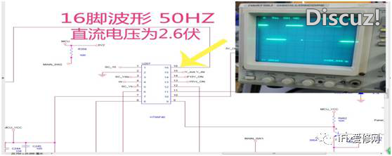

测量U207的7脚供电正常16脚交流检测波形正常,此机交流检测只取了220伏的一路所以测量波形为50HZ。

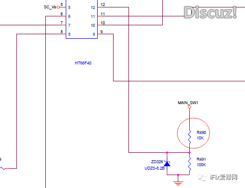

现在问题逐渐明了,既然单片机的12脚电压不对,顺此往下查,测量R490的上端是5伏下端是0.22伏,测量R490电阻正常。

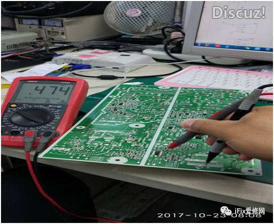

测量U207的12脚对地阻值正反都是470多欧姆。
说明U207已损坏,接着尝试提高U207的12脚电压看看能不能解决,于是把R490换成220欧姆电阻,此时测量12脚电压为2伏多按下电源开关测量STB5伏依然没有,看来只能更换原型号的U207了,该机实际用的HT66F30查阅资料得知芯片内置程序,只能找相同型号且是松下电源板应用的来代换,找到TH-P42X50C的电源板用的相同芯片,拆下装到此板上试机ok。
