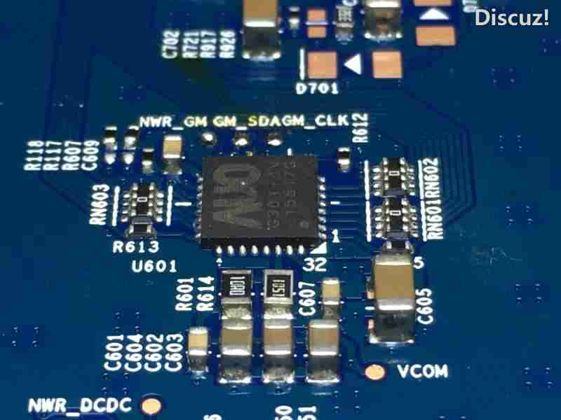

一块AUO T550QVR07.1的逻辑板由于需要重写伽马数据,,现在用RT809F连接后。由于伽马芯片上没有具体型号 只有G301-1V的丝印 看了电路板上的14脚标记为SCL 15脚为SDA。初步判断芯片应该为G1422 .进入程序后选择G1422 能读能写,但是断电后就还原原来的数据, 后短接16脚WP到地,断开伽马芯片到主芯片的scl sda脚,还是一样,,请教各位大神,,这个怎么办。怎么才能正常写入?谢谢

图片上了  请大家看看
010:  开始读取芯片......011:  读取成功,用时:0.048秒。
012:  自动校验...
013:  校验成功,用时:0.047秒。
014:  缓冲区数据累加校验和:16位_0x0A7F ,32位_0x00000A7F ;
015:  用时:0.116秒,平均速率1206字节/秒。
016:  >------------------------------------OK---------------------------------------<
017:  C:\USERS\ADMINISTRATOR\DESKTOP\AAA\KONKA.BIN
018:  文件已载入,累加校验和:16位_0x0B01 ,32位_0x00000B01 ;
019:  开始写入芯片......
020:  写入成功,用时:0.066秒。
021:  自动校验...
022:  校验成功,用时:0.046秒。
023:  用时:0.151秒,平均速率463字节/秒。
024:  >------------------------------------OK---------------------------------------<
