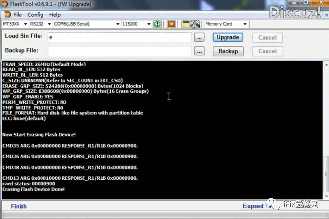

打开MTK flash tool工具,选择好对应的COM口,这个端口可以在电脑设备管理器里查看到,默认串口速率为115200,不需要变动,海信5583板的存储为EMMC,所以在Flash选择框内选Menory Card
参数设置完成后,点击中间叹号图标,红色变为绿色,表示连接成功,然后点击扳手图标,会弹出扩展框,在Load Bin File框内输入“e”,然后点击Upgrade,开始擦除,擦空完成后,最下面提示Erasing Flash Device Done!如下图。

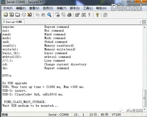

当然了一部分MTK方案的主板也可以直接在BootLoader控制台下输入“u”,敲回车就会自动进入升级状态,如下图。

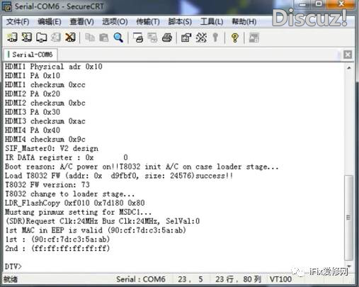

MTK方案也有一部分是关闭串口的,比如TCL,关闭串口后看不到启动内核后的打印,不方便分析,我们可以在控制台下敲eeprom.bw 0xd08 0 1,即可打开串口。
当然你也可以直接换一个空白的24C32存储器,换空白存储器也可以打开串口,维修完成后再换回原来的。
还有一部分主板,调错屏参后,会出现开机死机,内核不能启动的现象,换屏的师傅可能遇到的较多,这时候也可以在控制台下输入eeprom.bw 0 0xff 4096,擦掉24C32,内核启动后再在安卓控制台下选择正确的屏参即可。
