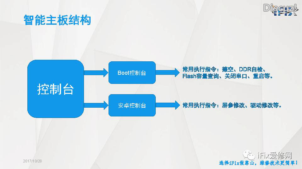

控制台命令是智能主板维修必须掌握的知识点,也是必备利器,掌握这个知识点可以让你的维修过程事半功倍。
控制台分BootLoader控制台和安卓控制台,这个概念一定要分清楚,BootLoader控制台下可以执行擦空、强制升级、DDR自检、存储容量查询、串口打开关闭等。
安卓控制台下最常用的就是屏参修改,这也是换屏的维修师傅比较喜欢的知识,因为换屏时,很多时候都没有一模一样的原装型号屏,基本通过代换完成,代换后由于屏厂家和参数可能不一样,出现花屏、倒屏、灰屏等。都会做后期调试,比如改逻辑板,边条等,当然也有很多是改硬件不能完成的,掌握安卓控制台改屏参,就会有更多代换可能性。
也有一部分是自己误调试引起灰屏,或者换板时内置屏参本身不匹配引起的灰屏都会用到这个知识点,在实战:巧用串口控制台命令修复灰屏故障一文中对MSD6A818芯片方案做了一个介绍,大家应该有一些共鸣。

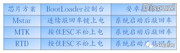

我们先来看看几大芯片厂家控制台进入方法:

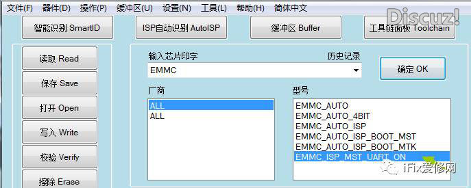

当然对拥有RT809H的用户都会会心一笑,可以用编程器直接擦呀,而且编程器自带擦空功能可以对一部分EMMC有修复功能。

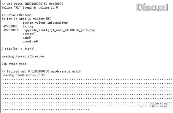

2、升级升级是我们比较常用的一个命令,在Mstar方案中,不同的组合结构,不同的升级文件名,升级命令都不一样,例如6i48的命令有
usb reset
ustar
这个命令是针对U盘升级文件为nand、script两个文件夹的,并不是所有MSD6i48都一样,同时U盘升级文件要支持空片烧录,不然只有用网线升级。

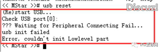

控制台下显示命令行格式为下图。

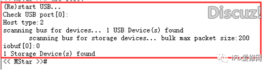

上图就是输入usb reset后没识别到U盘的一段打印,不同的主板设计的U盘升级口不一样,这个要注意,这时候就要检查U盘是否插入升级口,U盘是否正常被识别。
上图为正常识别到U盘的打印信息,这时候才能继续输入升级命令。

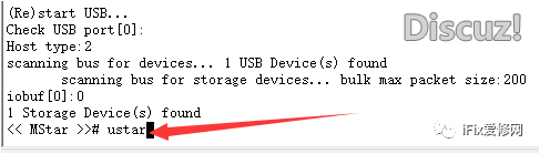

输入升级命令ustar后回车,升级软件正常就会监控到升级打印进度。

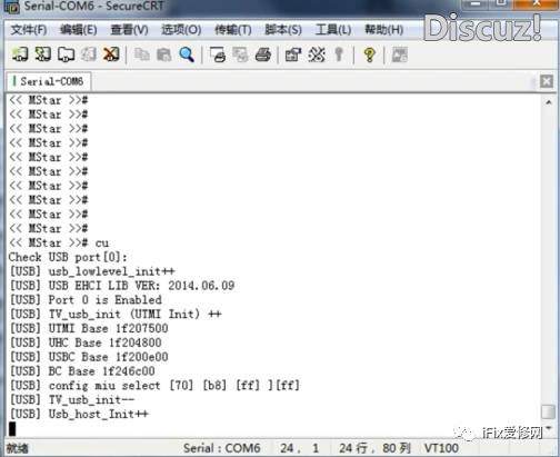

后期的MSD6A628和MAD6A918开始一直到现在,升级文件名均为bin格式,升级命令为更简单的“cu”,一定要小写。

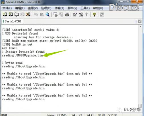

在升级过程中,可以看到打印信息提示所需文件名(如下图),如果文件名错误是升级不成功的,所以遇到升级不成功需要检查U盘内的文件名是否与打印信息提示文件名相符。
