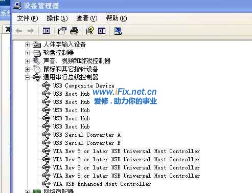

设置管理器中可以查看到AB两项,说明驱动安装正确,可以正常使用

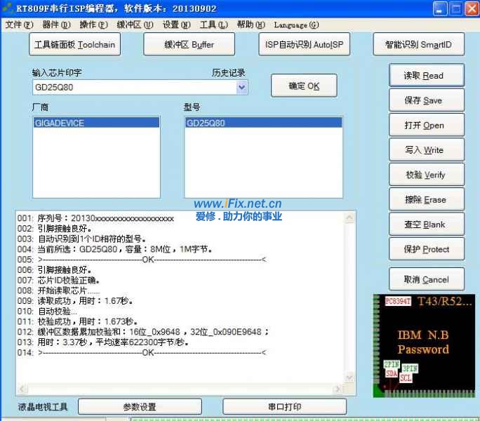

缺少B

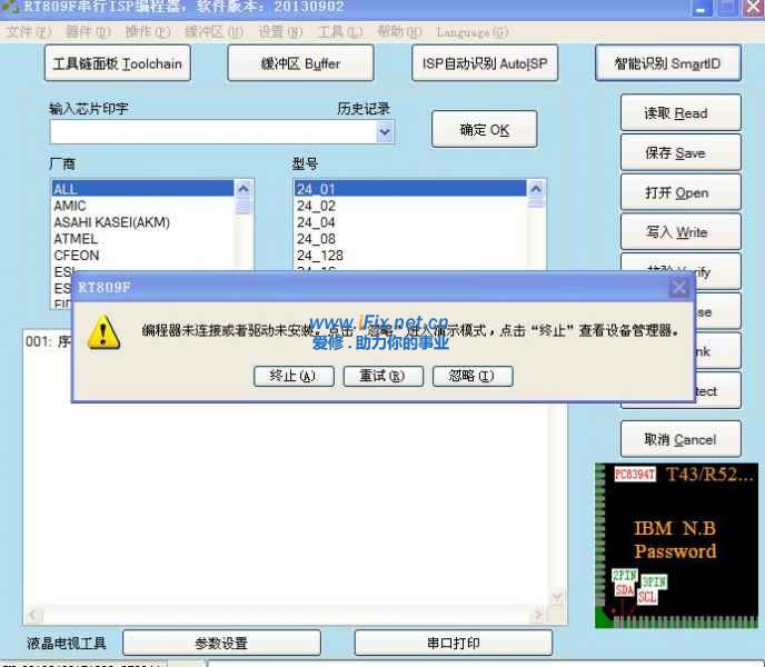

打开软件,如图会提示:
点击
A

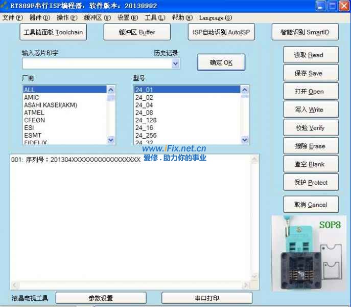

打开软件,可以看到序列号,

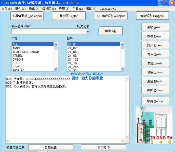

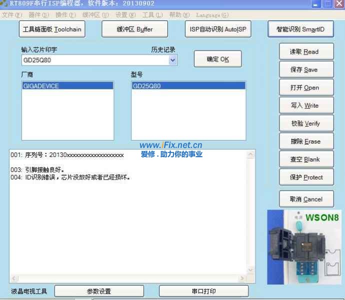

点击,接下来就会提示ID错误

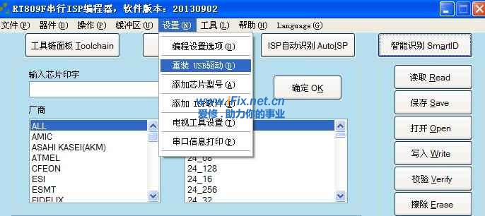

解决方法,打开软件,重装驱动,操作如图

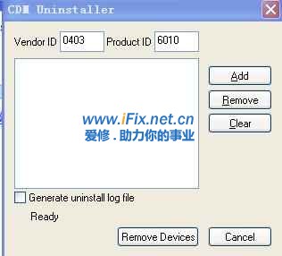

解压后运行
出现
点击右上角的 Add ;
点击下方的 Remove Devices ;
出现"Device removed from system"后点确定即可
然后打开软件,重装驱动就ok
