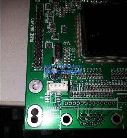

今天新入手一个RT809F编程器,在家试烧了两块乐华驱动板,效果还算理想,但烧一块大巴车电视时发觉这块驱动板是没有VGA插头的,板上有一个RXD.TXD.GND.VCC.四条线口的插座,这个是烧程序用的吗???另该怎么烧??

车载电视驱动板正面
车载电视驱动板正面
车载电视驱动板背面
车载电视驱动板背面
四线读写插头背面
四线读写插头背面
四座读书插头正面
四座读书插头正面
对头!这个就是烧录插座用RT809F带的转换板。分别接上地  RX  TX    VCC不要接,RX  TX不要对应。点ISP自动会智能识别的。

发表于: 2013-10-20 18:23:26
分别接上地  RX  TX    VCC不要接 主板上的RX接编程器TX 主板上的TX接编程器RX
发表于: 2013-11-10 16:07:15
分别接上地  RX  TX    VCC不要接 主板上的RX接编程器TX 主板上的TX接编程器RX          是这个意思 吗
