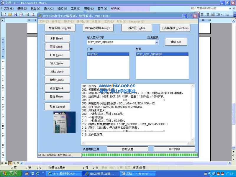

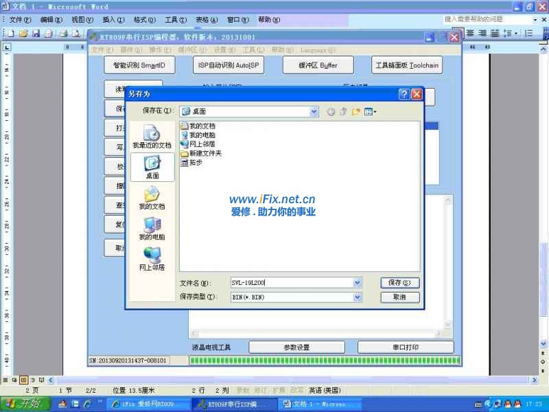

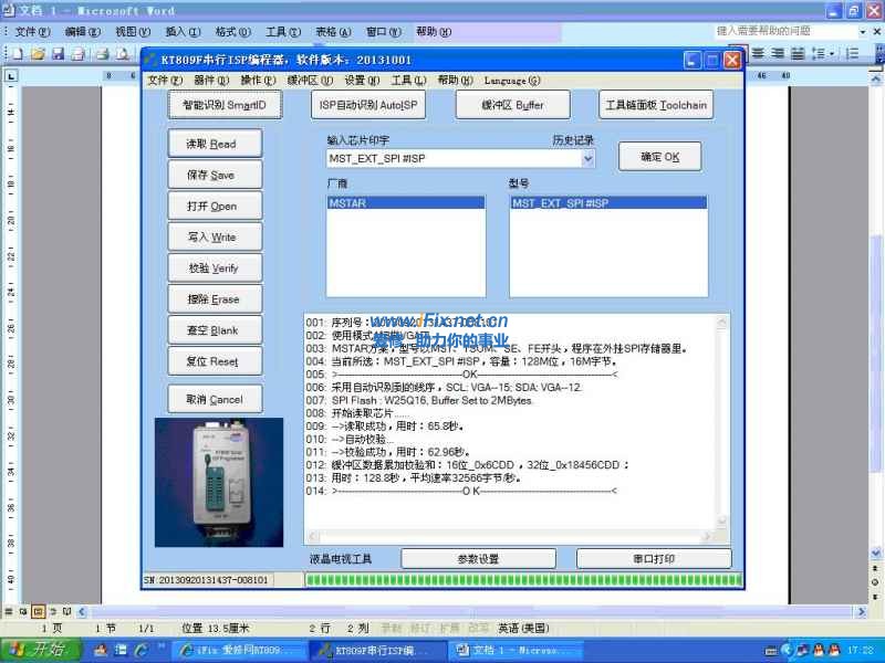

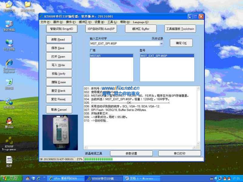

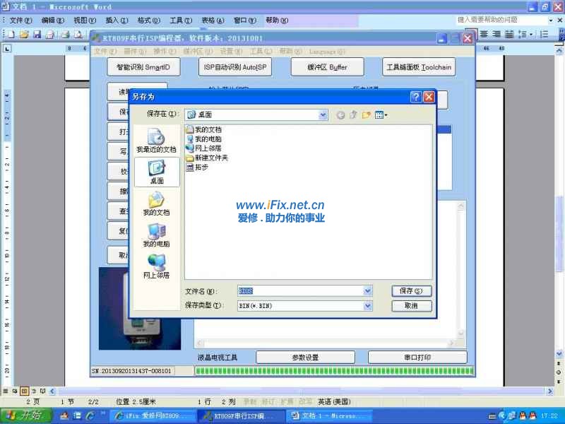

我成功了!今天用RT809F不打开机壳,读取我销售的3和1液晶电视!
编程器的VGA ISP接口通过VGA线和正确连接3和1液晶电视的VGA口,并接好供电,打开软件到主界面,点击ISP自动识别按钮,提示检测到主芯片型号。点读取---保存--命名--OK
