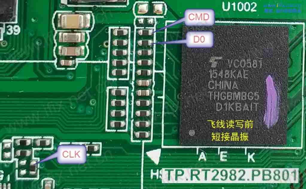

TP.RT2982.PB801-EMMC POINT FOR JTAG

TP.RT2982.PB801-EMMC POINT FOR .
