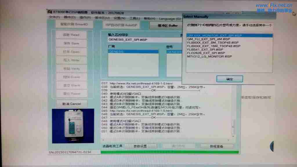

用编程器联机识别液晶电视主板时会识别到多个存储器号怎样读取和保存主板的数据

您好:长虹LED32690,LS09机芯,芯片MST6M181VS,联机知能识别到7个ID相同的芯片型号,提示选择其中之一,不知怎样选择读取保存和烧写

先手动选择MST,然后点击读取,接着给电视通电,试下!
