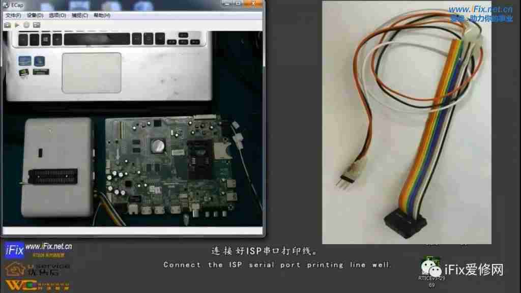

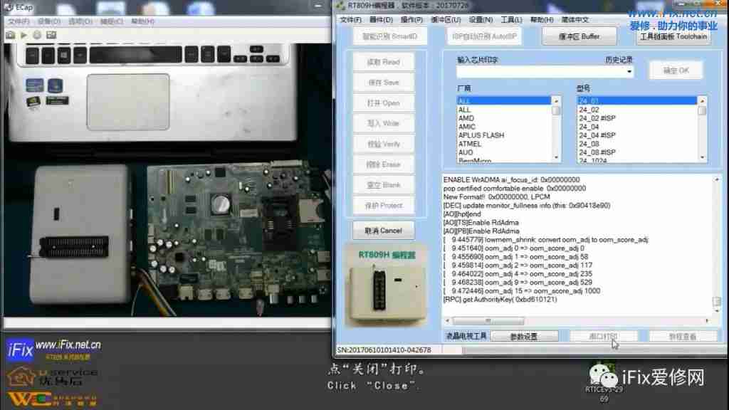

1、连接串口打印通讯;
        RT809H的ISP端口,VGA端口,HDMI端口分别都有RX/TX口,正确连接就可以,创维的打印口基本是6个孔,可以自制一个3针通讯线RX、TX、GND;

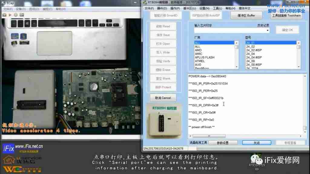

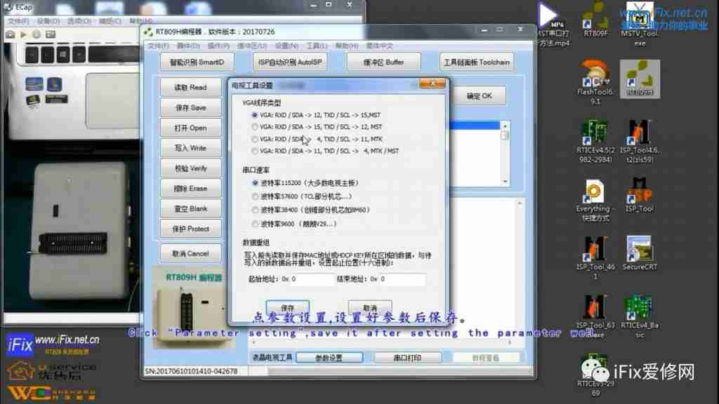

2、打开RT809H操作界面,点下方的参数设置,就会弹出来一个小窗口,设置好正确的线序;
        目前厂家线序大致分为4类,在RT809H里4类线序完全由软件来切换,不需要硬件跳线序,大大缩短了维修工程师的工作量,只需要选择对应的线序就可以了,就算你不知道自己的板卡是哪种线序,那么你就挨着试吧^_^,
        串口速率默认115200,新款智能机速率基本都是115200,只有在老款非智能机才用的上下面几种速率,也就是不用动它,默认就好;
3、点串口打印,板卡上电后就会在打印框里看到完整的打印信息;

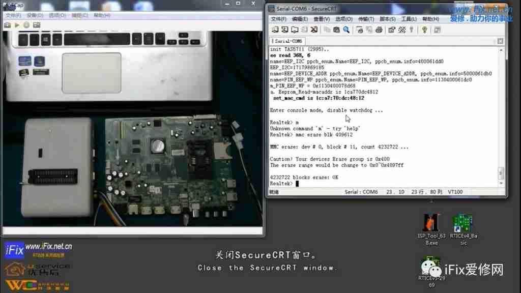

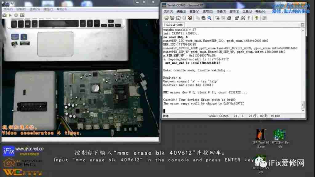

二、RTD控制台进入及操作方法;
        控制台命令在维修中起到至关重要的作用,通过输入命令,可以查看EMMC容量、EMMC使用时间、EMMC擦空、强制升级、屏参更改、DDR运行检测等等。通过控制台命令,让我们的维修更高效率;
        当然,不同的芯片方案,进入控制台方式也不一样,输入的控制命令也都会不一样,只要看过前面文章的小伙伴们,应该掌握了不少的控制台命令了吧,随着越来越多的方案被解读,iFix君会给小伙伴们分享更多有用的命令!

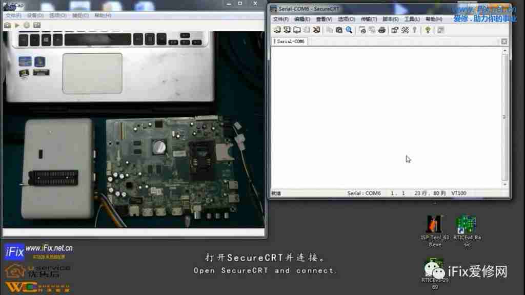

1、先点关闭串口打印;

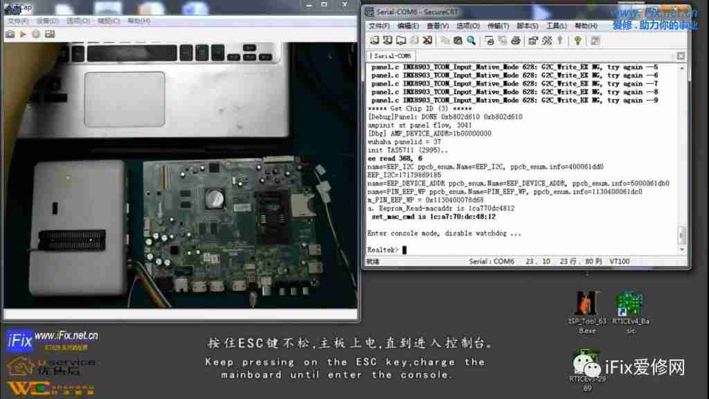

2、打开超级终端SecureCRT并连接;
3、按住电脑ESC键不松,板卡上电,直到进入控制台;
4、例如我们要对EMMC进行擦空操作,那么就输入“mmc erase blk 409612”回车;
5、打印窗口内出现erasek,说明EMMC已经被擦空;

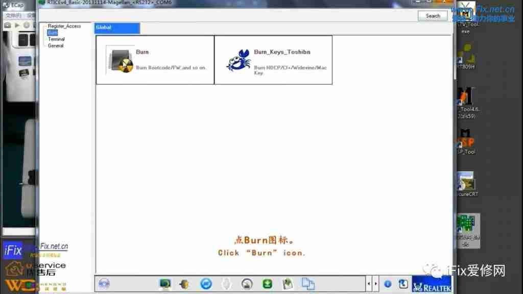

三、引导烧录;
        引导烧录在智能机主板维修中占很大一部分比例,由于各种芯片方案的引导烧录方法都不同,维修工程师需要掌握的知识量就比较大,这也是其中的一个维修难点,但也是维修工程师必须掌握的一个知识点,当然RT809H自身有更简单粗暴的方法,我们今天暂不讲,今天只聊厂家烧录方式。
1、关闭SecureCRT;
        这是必须要做的一个步骤,因为RX、TX通讯不能被占用;

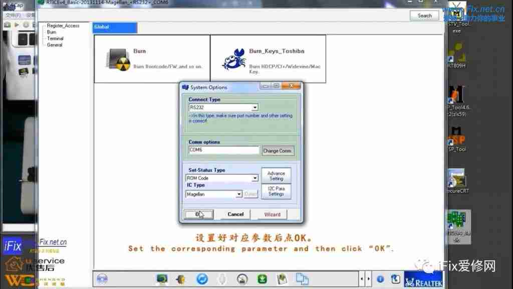

2、打开RTICE4工具,点左边下拉框Burn;
3、第一次使用需点下方设置图标(齿轮形状),在弹出来的小窗里选择正确的COM口,设置好后点OK;
        可能有小伙伴们会问,怎么知道自己的COM口选对了呢?其实很简单,在自己电脑的设备管理器里可以查看到端口;
        以win7为例查看方法为:计算机-属性-设备管理器-端口。例如端口后面显示COM6,那么这里就选COM6;

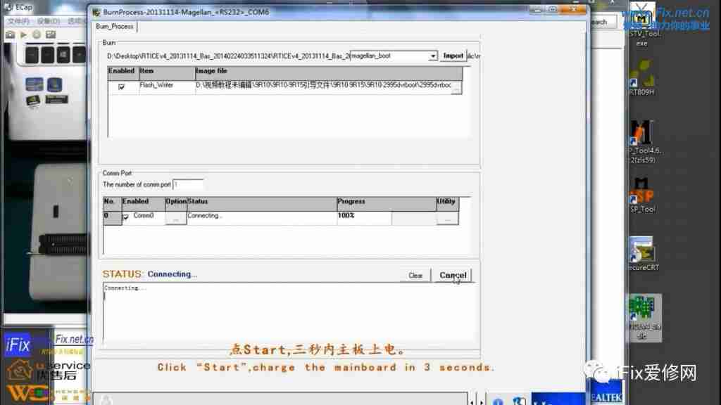

4、设置完成后,点Burn图标,会新弹出一个窗口;

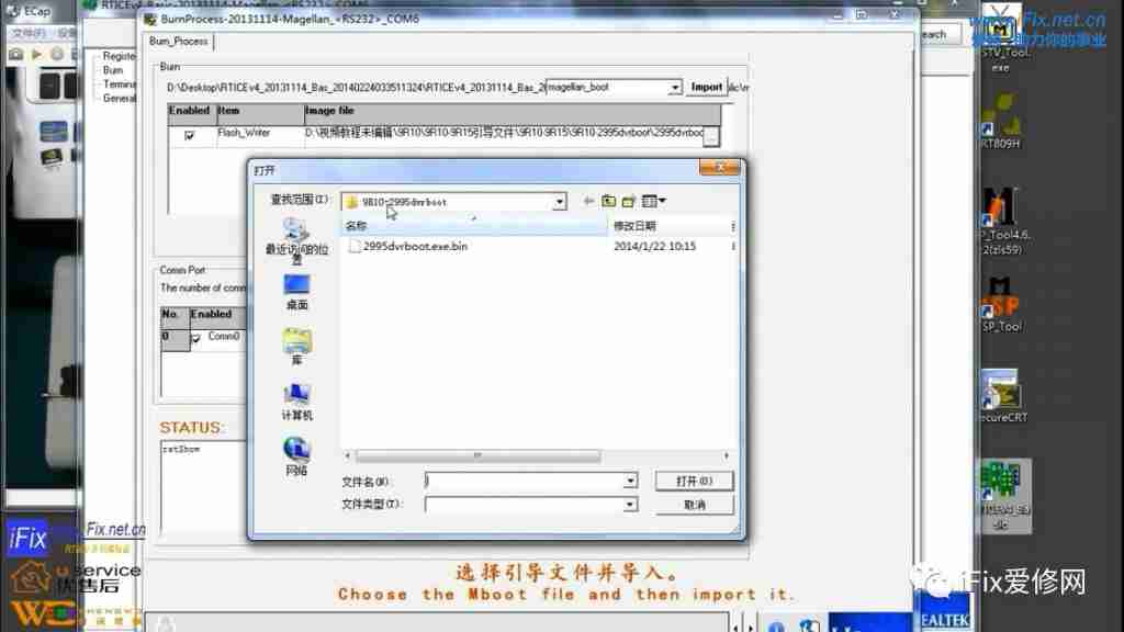

5、新的窗口里,在Flash_Writer这栏的后面有...图标,点开它,找到厂家引导文件并导入;

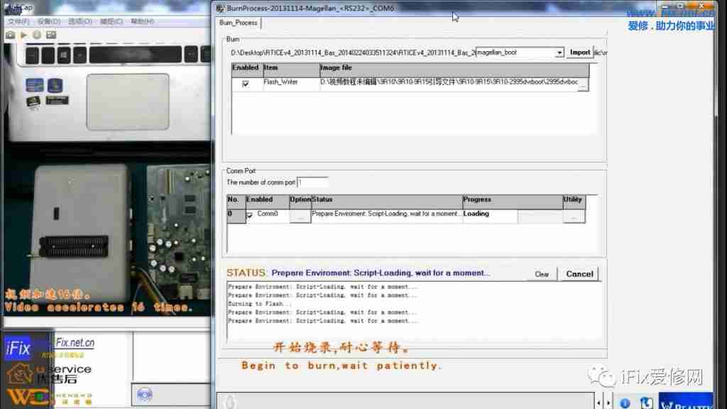

6、先点Start,随后3秒内板卡上电;
        这个节奏一定要掌握好,不然可能不好连上。

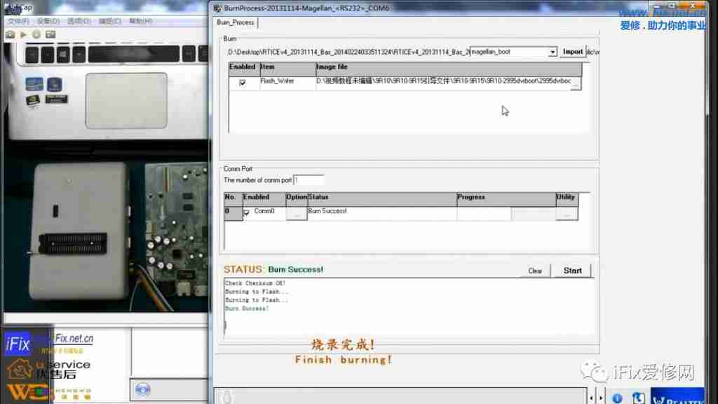

7、开始烧录,烧录时间大概10分钟左右;

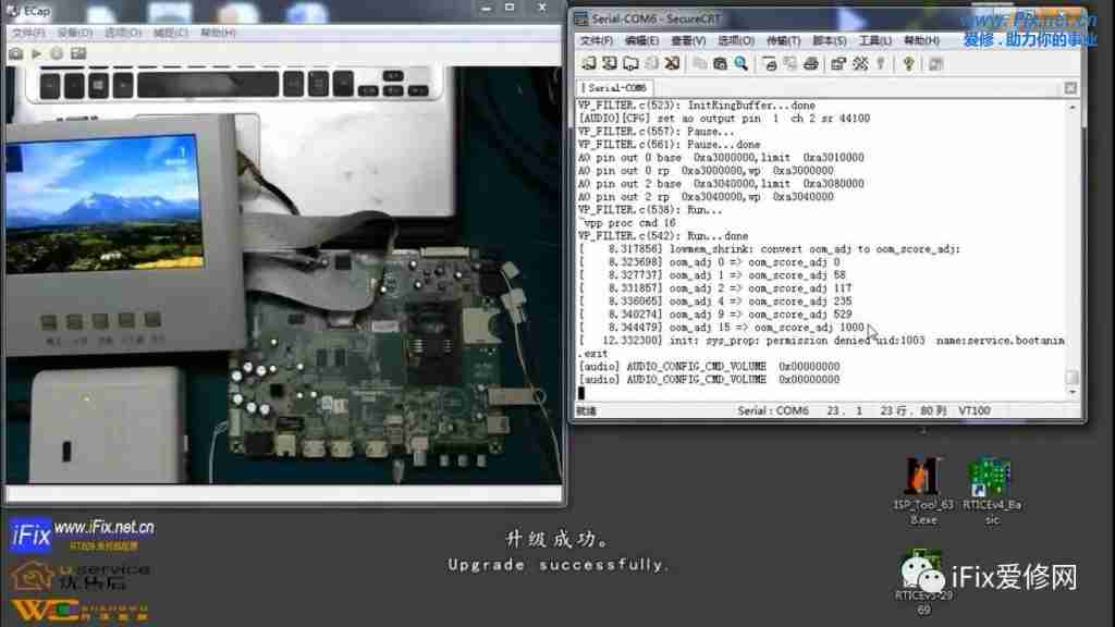

8、显示Burn success!,说明烧录成功!

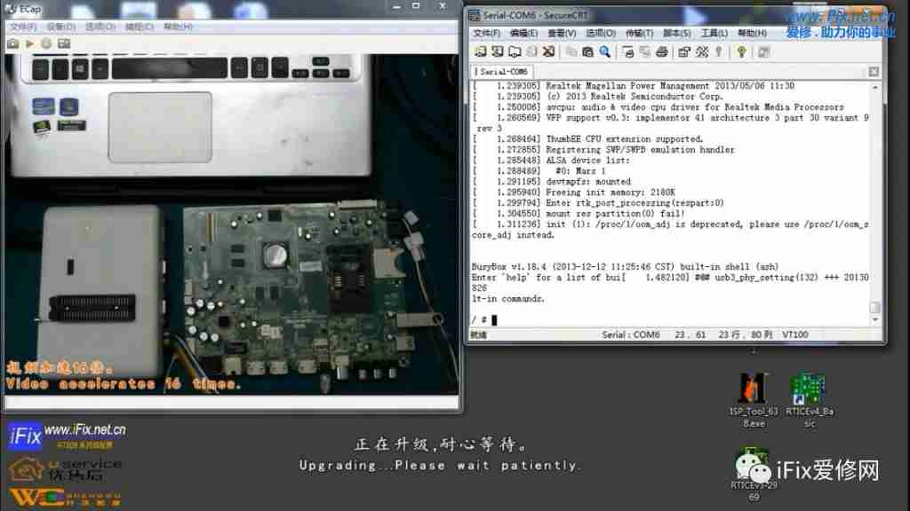

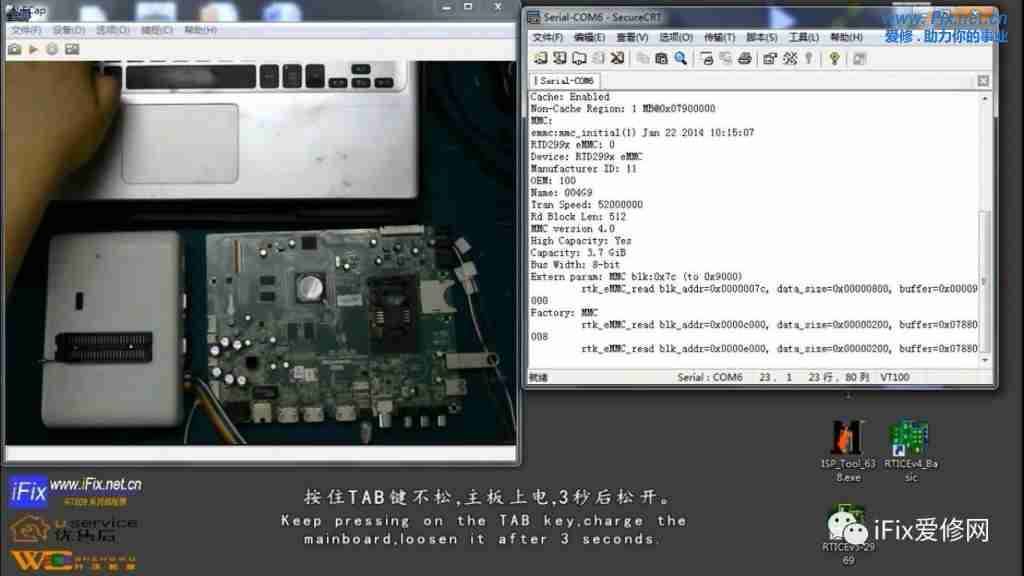

2、鼠标点入打印窗口内,按住电脑的TAB键不松,板卡上电,出现打印后3秒后松开TAB键;
3、自动U盘内升级软件,并开始升级,耐心等待几分钟;

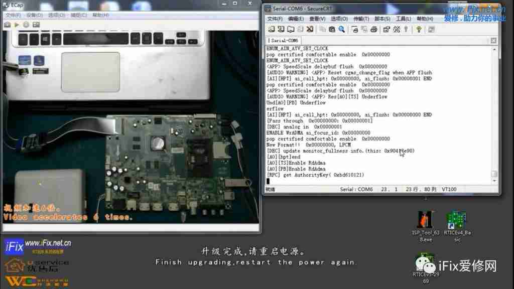

4、升级完成后,需要手动重启一下电源;
5、重启电源,接入显示屏,正常显示图像,升级成功!
