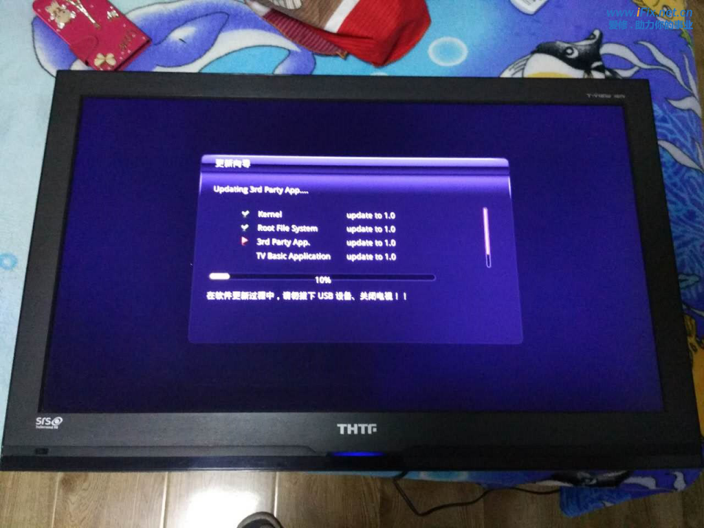

装上机器后,显示也正常,担心两种机器功能可能不完全一样,试着用U盘升级原机软件,之前U盘升级不识别,现在U盘升级也识别了。
升级完成后所有功能正常,维修结束!收获激动和喜悦,回想维修过程,由于自己没有注意细节,走了很多弯路,也从中吸取到教训,把我的维修经历分享给大家,以免大家跟我一样不注意细节而走弯路!
