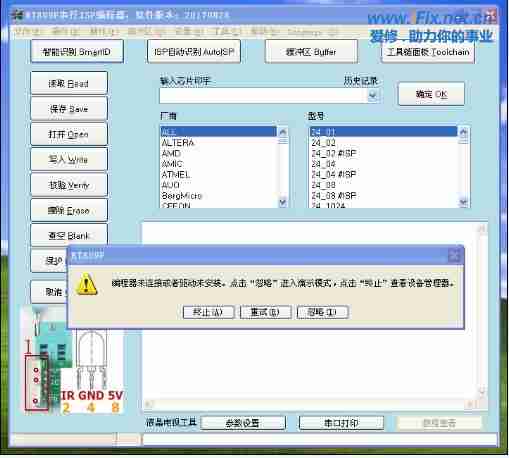

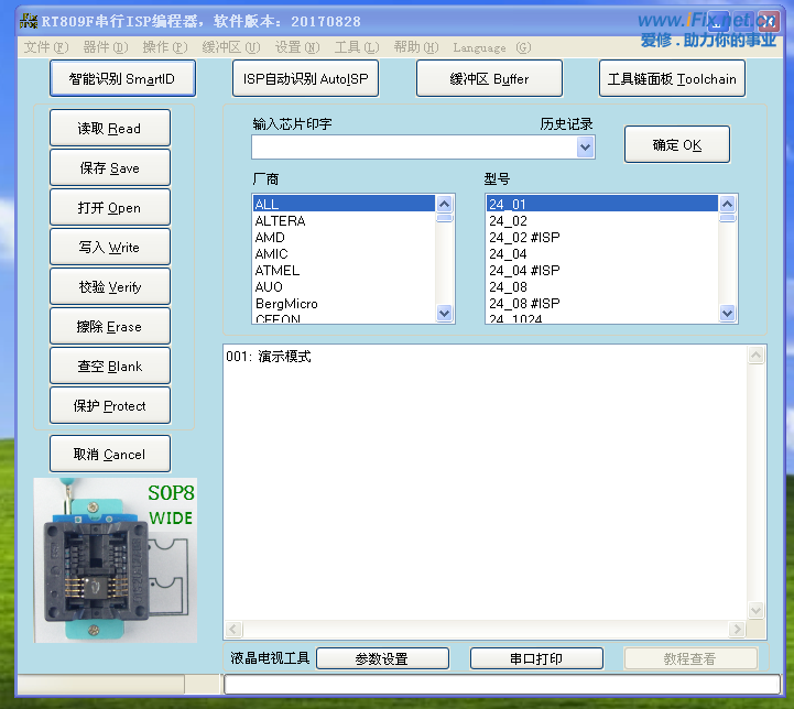

求809F装软件后插编程器硬件不联机!反复装多次.装了半天读这样! 求809F装软件后插编程器硬件不联机!.png 求809F装软件后插编程器硬件不.jpg

1:插上USB线,电源灯亮度是否正常,
2:若正常了,打开设备管理器,查看,是否有黄色“?”的没有,若有,说明驱动有问题,
3:有关驱动的安装问题,上面的视频教程,自己下载回去,好好看。
4:若自己还是解决不了,建议,找技术支持或者群友,帮你远程看看。

同学,在主界面有一个设置,打开它,里没有一个USB驱动安装或是重装,点击就好了(记得先拔掉编程器的USB线)
