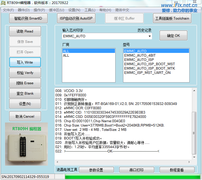

2、打开RT809H操作界面,在输入芯片印字框内输入EMMC,下方右侧小框会弹出跟EMMC相关的小类,在这里我简略的给小伙伴们说明一下这些小类的功能。
EMMC_AUTO                                    8倍速离线烧录;
EMMC_AUTO_4BIT                          4倍速离线烧录;
EMMC_AUTO_ISP_BOOT_MST    MStar芯片方案mboot飞线直写;
EMMC_AUTO_ISP_BOOT_MTK    MTK芯片方案mboot飞线直写;
EMMC_ISP_MST_UART_ON         串口关闭飞线打开功能(用于故障机)。
        我们先来聊聊EMMC_AUTO怎么实现地址指定写入,在弹出来的EMMC小类里鼠标双击EMMC_AUTO,开始下载器件编程算法,下载完成后点左侧设置;

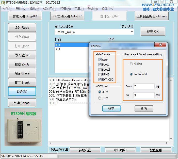

        点击设置后会弹出一个小框,小框里有三个设置区域:
        1区为EMMC区读写设置;
        2区为EMMC的VCCQ电压设置,离线一般选3.3V;
        3区为写入地址设置,All chip为整个user区全部读写,Partial addr为指定地址读写。
        比如我们需要写入MTK的引导,因为MTK的mboot设定在user区的初始地址-1FFFFF之间,也就是2M数据,那么我们在Form(开始地址)填写为0,to(结束地址)填写为2,有小伙伴会问,大多数的MTK引导为700多K,我填写1M可不可以?可以!只要你高兴,这些都是可以的!!

        在RT809H操作界面EMMC区域设置选择,选user、boot1、EXT_CSD,如果你真的不知道怎么选择这个区,也可以不去动,默认选择boot1、boot2、user、EXT_CSD也可以完成,右边的地址选择初始地址填2,结束地址填4。

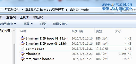

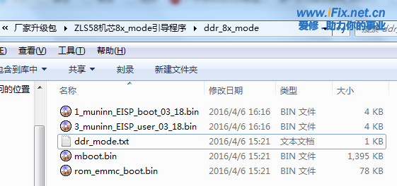

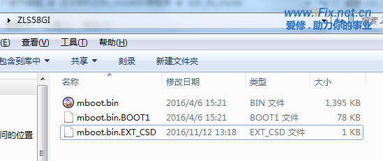

        下图为厂家提供的引导,mboot对应于EMMC的user区200000-3FFFFF地址段,rom_emmc_boot对应EMMC的boot1区初始地址。如果要直接写入这两个文件,那么就需要改文件名,改为编程器能识别的文件名。

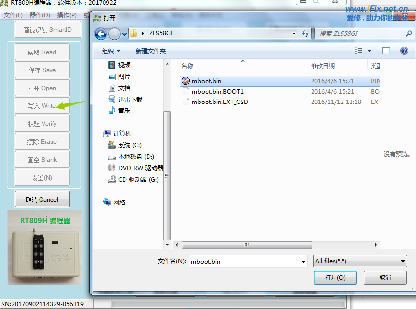

        user区对应文件名后缀为bin;boot1区对应文件名后缀为bin.BOOT1;boot2区对应文件名后缀为bin.BOOT2;EXT_CSD区对应文件名为bin.EXT_CSD,为了一次性写入,最好把文件名都改为一致。
        点写入,会弹出路径框,在改好的文件名里选取任意一个点打开,就会开始自动写入;
        写入速度很快,请不要眨眼!
