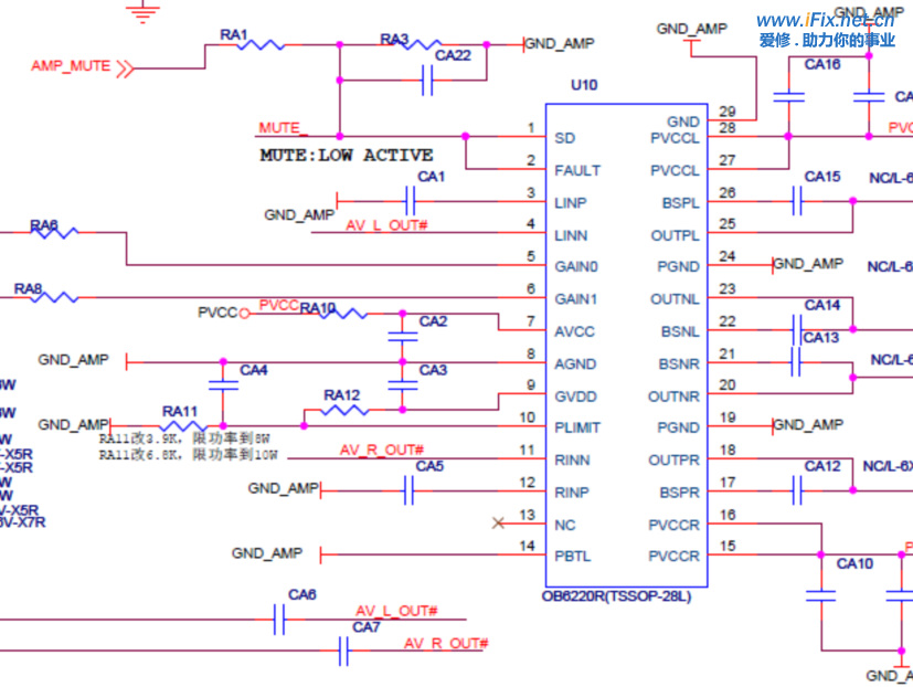

检修过程: 据用户反映,曾经出现此故障,经恢复系统故障排除,一段时间后故障重现。所以先升级处理,但故障并没排除,说明不是系统和软件问题。 OB6220R的4、11脚为伴音模拟信号输入端,示波器测量有150mV的伴音信号波形,说明前级送来信号正常。 测量功放集成块OB6220R的7、15、16、27、28供电均为12V正常,与功放正常工作相关还有静噪控制,分析图纸其1、2脚为静音控制,低电平为起控,测量电压为2.86V,应为正常,至此怀疑OB6220R不良。 仔细分析该图纸,发现10脚是PLMT,因图纸标注不详尽,经查询和该集成块类似的RT9108资料,该脚是功率限制(功率设置)端,可以外接电阻分压决定最大输出功率。实测10脚为0.82V,该脚是经电阻RA12从9脚分压而来,再测9脚电压为1.21V,怀疑偏低。
测量9脚对地阻值为830欧姆,应为异常,先断开外接的CA3再测对地阻值为几十K欧姆,开机测量9脚为6.88V,10脚为2.77V。接入信号伴音正常。 总结: 智能电视机软件故障会导致五花八门的故障现象,出现故障可先升级系统,先排除软件故障。 本机故障为贴片电容不稳定漏电导致,拆下测量该电容又是正常的,因为不稳定性,导致故障时有时无,轻微漏电时音量偏小,调大音量可暂时正常,掩盖了故障。 因为对集成块引脚功能的不熟悉,差点误判集成块坏而费时费工,说明分析电路的重要性。
