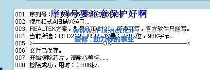

这类问题,兼回复几个月前的某的用户的问题。
在没有截图的情况下,说了,你也不明白,
今天碰到的就是特例,希望引起初入门的用户注意!
请看图片:
注意到上面的操作错在哪没有?
第一步:
软件自动检测到机器方案及芯片型号
第二步:
注意:上面截图就是少了读取的环节,软件检测到芯片型号,不等于读取数据
少了读取这一步,就直接跳到第三步保存了,是没有用的,
可以说保存的就是空白的数据,里面全部是FFFF
第三步:
以上的操作步骤,少一关都是有问题的!
完成操作了,机器正常的,读取的可认为是有用的数据。
若不清楚的压缩一下就知道了!
数据保存了,你再写进机器,同样是可以正常开机的。
写:
点击写操作,数据若是可用的,不会出现弹出提示窗口的,
(若有弹出提示,请注意看清楚,然后再行操作)直到写完成,
软件会自动校验数据一次,若校验正确的话,可视为本次写成功!

 楼主| 发表于: 2013-9-24 19:44:22
胆子要大,心里要细,别怕,找块料块玩玩,最好是有外挂25xxx芯片的那种,玩熟练了就可以上机实践了

你好!请问是什么原因致使没有读取,就直接跳到保存的环节?
