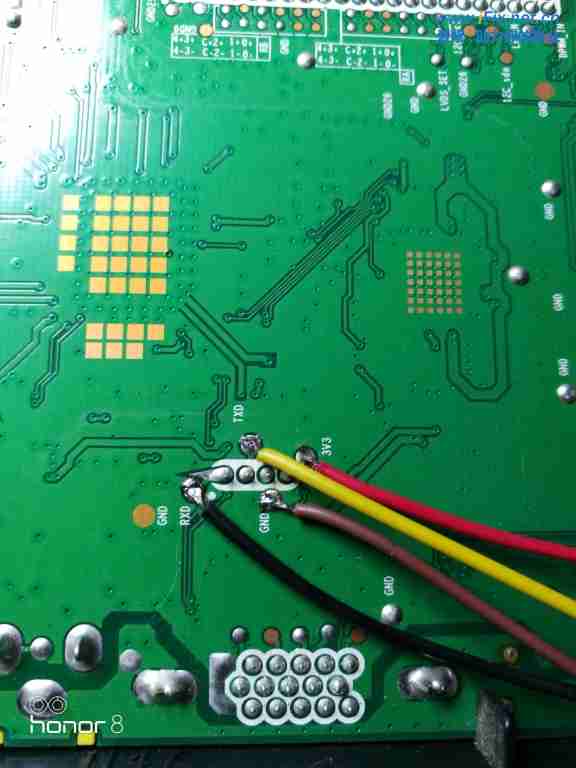

RTD的也可以,使用串口TTL方式,RTICE软件找不到呀

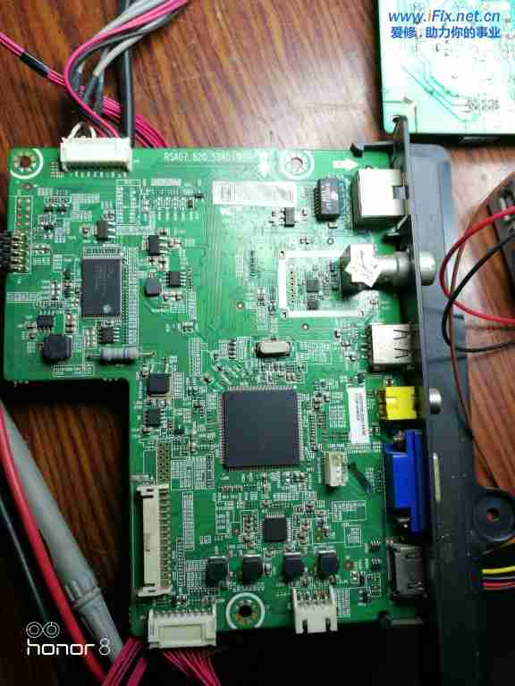

海信LED32K20JD     主芯片RTD2649   闪存S34ML01G100TF100  主板版号:RSAG7.820.5340  故障现象:红灯亮,不开机
想先刷引导程序试试,论坛里面找了好几篇文章没看到RTD的也可以,使用串口TTL方式,RTICE软件的介绍,或许是我不够细致,请各位老师指教下
接线不知道是否正确
接线不知道是否正确
    接线不知道是否正确,请指教

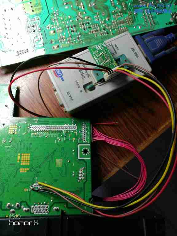

另外我还想问下烧录是主板还需要通电吗?

发表于: 2017-9-9 22:02:32
如果有25的就用809F离线刷吧,NAND的得用809h才可以的
