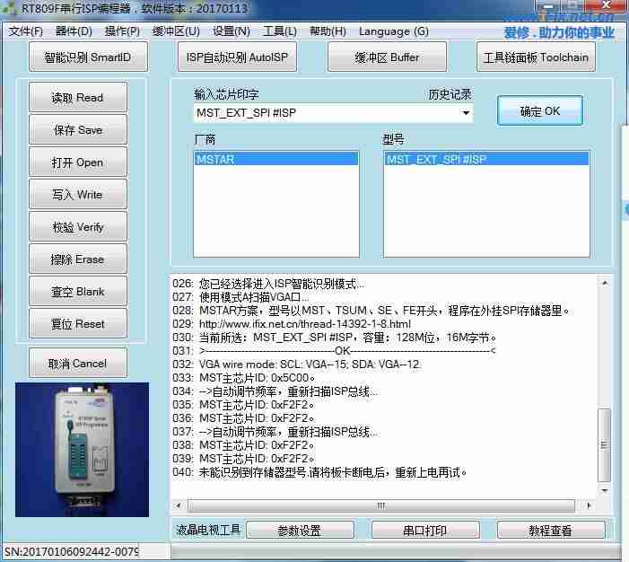

led32ec200主板TP.MS628MPB818编程器809F 能识别 不能读取  这个机子是倒屏想刷程序调过来,进总线调也不知道密码,请教哪位大师有知道的吗,

上图看看是在线还是离线???
 楼主| 发表于: 2017-8-24 18:04:41
hsjyx 发表于 2017-8-24 17:57
上图看看是在线还是离线???
在线读的  你识别 不能读取
,没有外置储存器

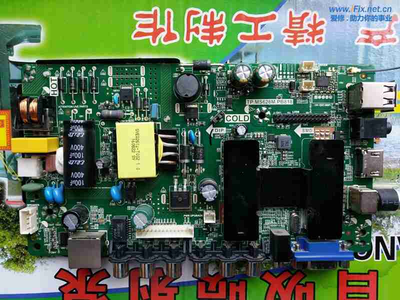

 楼主| 发表于: 2017-8-24 18:12:15

先关掉电视AC电源,点击读取的时候再通电试下
 楼主| 发表于: 2017-8-24 18:30:37
不行  读不出
 楼主| 发表于: 2017-8-24 18:32:59
不行  读不出      这个板子没有看到有储存器      插的是VGA接口
  MS628M.PB818

EMMC还是NAND?

EMMC需要飞线或者离线读取。
