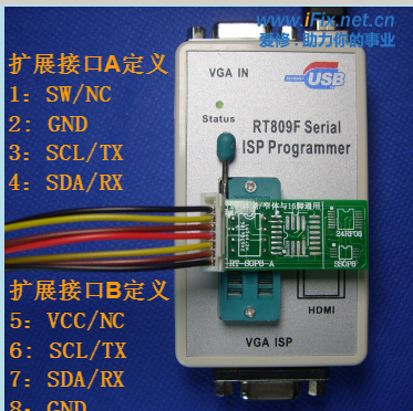

1:先找到图纸,查看RXD  TXD  的信号线是否预留在HDIMI 口
2:如果在HDMI口,看清楚线序(一般需要自己做线,市场上的HDMI线这些这些脚基本是空角,无法使用)
3:引线一端接主板的HDMI口,   一端接F编程器的锁紧座相应位置即可;也可以两头都是HDMI头,一端接主板的HDMI口,一端接F的HDMI口4:如果接锁紧座上面,对应图片中的线序
QQ截图20170726084528.png 接234脚或者 678脚都可以。
