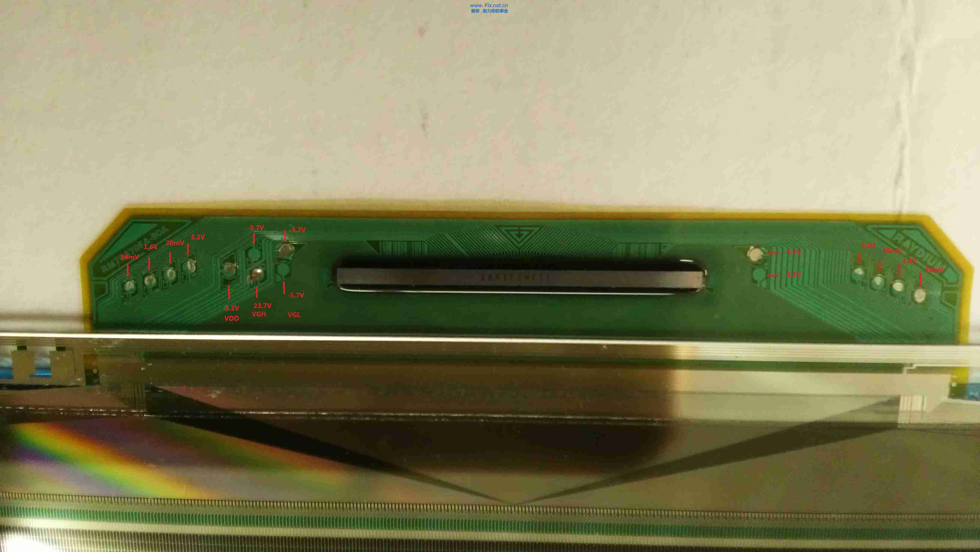

一台乐华LED32C370液晶电视机屏幕上留有残影:比如现在看的是CCTV1换上CCTV3,屏上换有CCTV1的残影,看的时间也长,残影时间也长.不知是何原因,请大家指教屏型号:MT315A05-3一体机屏,主板换了,屏线换了,故障依旧! 心想肯定是屏或者逻辑板问题了!测量MT315A05-3逻辑板,VGHF:32.7V,VGH:24V,VGL:-6V,VAA:15V,VDD:3.3V,HVAA:6.6V,电压正常! 心寒啊!难道是Y问题?心里暗喜!
拆屏呗,刮开Y一一测量,我的天,竟然电压都正常, VGH:23.8V,VGL-5.7V,VDD:3.2V.到此已经无从下手.....

  6:3个Y,边板COF
  7:刮开Y测量:VGH:23.8V,VGL-5.7V,VDD:3.2V

实际测试:刮开RM76370FA测量:VGH:23.8V,VGL-5.7V,VDD:3.2V
 楼主| 发表于: 2017-7-9 15:44:18
原本以为是Y板RM76370FA-80A,COF上面VGH,VGL电压不对,刮开测量:VGH:23.8V,VGL-5.7V,VDD:3.2V
(本以为COF飞线能搞定的,晕死啦......)
坐等高手指教!
