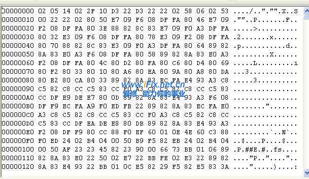

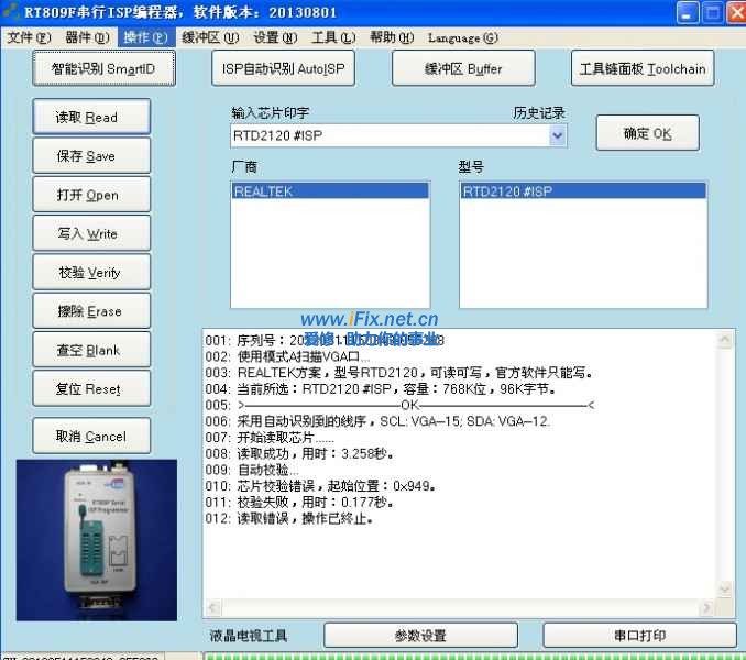

 楼主| 发表于: 2013-8-25 14:22:34
能保存!但rt809读取显错误!
 楼主| 发表于: 2013-8-25 14:24:13
02开头是好的吧,老大?
 楼主| 发表于: 2013-8-25 14:26:41

发表于: 2013-8-25 16:25:34
校验不通过的,保存本身就是问题!这类数据,还是不要用的好!

发表于: 2013-8-27 12:43:19
在设置菜单里将“ISP时使用5V上拉”去掉,用编程器配套的VGA线读取试试。
发表于: 2013-10-24 13:20:35
