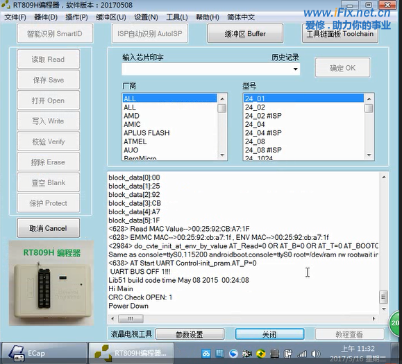

                                                                                      RT809H 查看乐华TP.MS638.PC821 打印信息
                              主板厂家:乐华
                               板号: TP.MS638.PC821
                               EMMC 型号:   SEC 646 B031  KLM4G1FEPD  ( 4G)

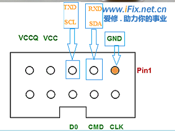

                            一:找到主板的RXD   TXD   接口的位置(CN1)
                      二:编程器的接口定义, 对应主板的点接线

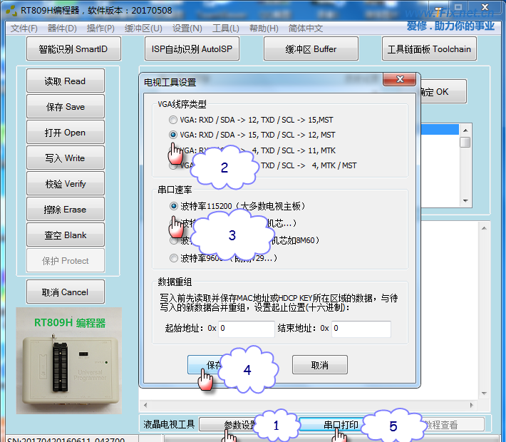

                          三:打开软件设置(如果看不到打印信息,第二步线序设定改成第一行 ,再试
                              四:设置好了后,给主板上电
                          注意事项:必须先打开打印串口再给主板上电,否则看不到打印信息。
