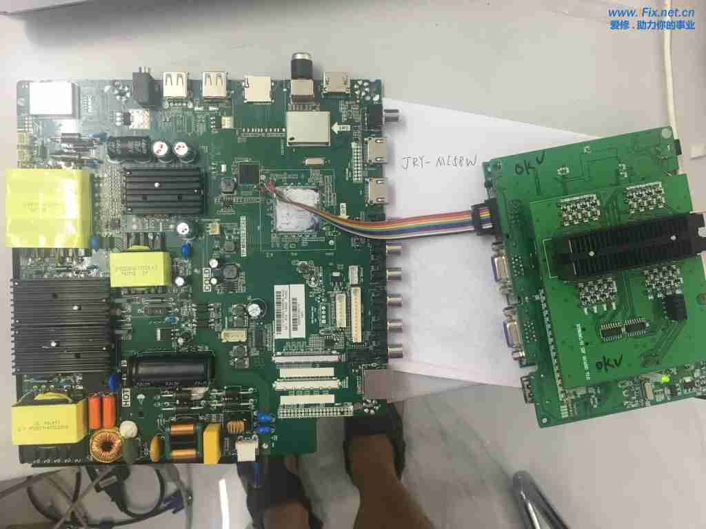

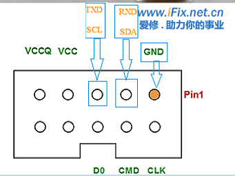

           1:先将主板的EMMCDO ,  CLK    CMD  GND (和接口外壳通的地都可以,离EMMC越近越好)
           2:编程器的接口定义:对应主板的点,依次焊好。

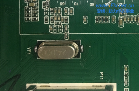

                             3:  将主板的晶振短接并接地(YF1),并给主板上电。

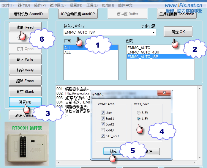

                              4:       打开809H的软件,依次按照提示操作
                              5:      读取成功截图
                                   6 : 飞线实物图
