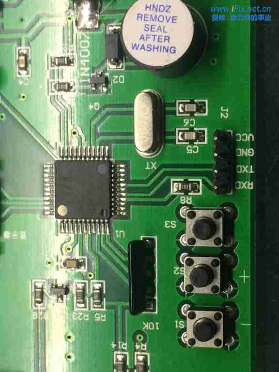

STC90C58RD+ 单片机应该如何用RT809F读写?
发表于: 2017-4-15 11:42:26
 楼主| 发表于: 2017-4-15 21:12:17
861110859 发表于 2017-4-15 16:14
别指望用编程器来读写单片机,
为什么不可以?写的话绝对可以,这个板带TTL端口,RT809F可以虚拟COM4,完全可以写入数据,但读出数据正常不正常就不知道了,我接触此类芯片比较少,不知道是不是有加密
发表于: 2017-4-15 12:02:16
这种读不出的吧,加密的.写就要用下载器了
发表于: 2017-4-15 16:14:01
别指望用编程器来读写单片机,
发表于: 2017-4-15 20:31:26
别指望用编程器来读写单片机,
那用什么来读写单片机呀
发表于: 2017-4-16 10:16:04
有TTL接口,找厂家要软件,
发表于: 2017-4-16 13:21:47
STC的单片机是无法读出数据的,其单片机上市之初,就号称“永远不能被破解的单片机”。因为它根本没有提供对外的读取指令。因此读数据是不可能的。 只能串口写入。写入之前自动擦除的。写入方式 有很多: 可用STC单片机下载器,      可以用USB转TTL的小板+STC官方软件。  再有就是用809F或者809H的虚拟串口功能+STC的官方软件即可。
发表于: 2017-4-16 16:25:10
做了加密处理 读不出来
