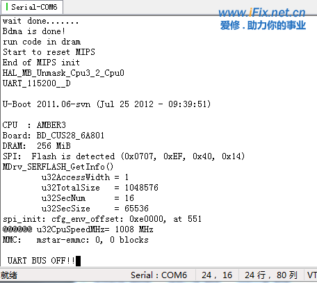

康佳LED40X9600UF开机灰屏,请帮我看下这个打印信息是怎么回事?谢谢了!

测一下逻辑板电压,如果是奇美屏VGH电压正常是25v,VGL是-7.5v,VDDAR是17.5v,看着几个电压是否正常,断开逻辑板与屏驱动排线,再上电测量这几个电压是否正常,就能区分是玻璃还是逻辑板的问题。

串口关闭了,看不出什么的的,你这个打印!
 楼主| 发表于: 2017-3-30 22:07:09
打印的不对?应该怎么打印比较好?谢谢
