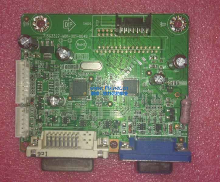

G922HD与G2020HD这两个机器都是正常机器,使用编程器正常读取校验无出错,保存文件大小为96K,回写完,机器一直亮黄灯无任何反应。请教下这是什么原因。板号715G3327-M02-001-004s.求救啊,两个机器都是正常的机器。
T2Y2FZXmlcXXXXXXXX_!!239695791.jpg                                                                                                                                            G2020HD 板号:715G3327-M02-001-004S RTD2545LH+RTD2122L 屏LTM200KT03
G922HD   板号:715G3327-M02-001-004S RTD2525LH+RTD2122L 屏M185XW01

RTD2122是160K。RTD2120L才是96K。
那真是奇怪了,这两个板都是2122的,识别成2120了……

RTD2122L识别成RTD2120L读取的数据是错误的。原厂数据在这里:
BenQ G922HD: http://www.ifix.net.cn/thread-6337-1-1.html
BenQ G2020HD: http://www.ifix.net.cn/thread-6339-1-1.html
希望能帮到你。
 楼主| 发表于: 2013-8-21 09:55:23
谢谢版主,已修复,非常感谢

反馈下最新情况,922HD刷写程序后可以开机使用,但是会不定时关机。换过驱动板,电源板,G2020跟G922HD是一样的板。还是不定时关机,关了后在开会正常使用一会又自动关机了。开关板已经对换过。程序我是合并后刷写的,也尝试过刷写160K程序也是一样的情况。打算改通用板了……

关于这G922HD,我还有几个BIN(160K多)的程序。如果你要测试,我可以传给你试试。把你的QQ号传给我。

版主我这个用RF890备出  18.5的程序是  160KB   但是你这个  20宽的程序是  192KB 的,是不能用的哦, 是主控不一样,一能通用吗?板号完全一样的
